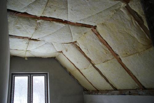

Renatamama3 13.02.2011 14:07 Zgłoś naruszenie Udostępnij Napisano 13 Lutego 2011 Aniu widzę ,że przeglądasz forum o ociepleniach my właśnie też do niego wracamy, zaczniemy za nie długo zabawe z obróbką okiedn dachowych w naszej sypialni .Odpowiedź na kilka Twoich pytań to 3 cm i sznurek to jak masz pełne deskowanie dachu .Po tej pierwszej warstwie dajesz sznurek sznurek . Cytuj Odnośnik do komentarza https://forum.murator.pl/topic/137939-guliwer-2g-ani-i-pawla/page/14/#findComment-4549175 Udostępnij na innych stronach Więcej opcji udostępniania
ann i pawel 13.02.2011 14:27 Autor Zgłoś naruszenie Udostępnij Napisano 13 Lutego 2011 może wkleilabys mi kilka zdjęć jak to u ciebie wyglądała...mam membrane ale slyszałam,że tez zostawia się takie 2-3cm..jak ten sznurek mocowaliście?i co z ta pierwszą warstwą koło murlaty? bardzo prosze...napisz mi krótka instrukcje co i jak..jakie warstwy dajecie...naprawdę juz wszystko tak zdrozało..przecież mamy jeszcez zimę...robiliscie tą super-mata czy uni-matą? Cytuj Odnośnik do komentarza https://forum.murator.pl/topic/137939-guliwer-2g-ani-i-pawla/page/14/#findComment-4549200 Udostępnij na innych stronach Więcej opcji udostępniania

Renatamama3 13.02.2011 19:20 Zgłoś naruszenie Udostępnij Napisano 13 Lutego 2011 może wkleilabys mi kilka zdjęć jak to u ciebie wyglądała...mam membrane ale slyszałam,że tez zostawia się takie 2-3cm..jak ten sznurek mocowaliście?i co z ta pierwszą warstwą koło murlaty? bardzo prosze...napisz mi krótka instrukcje co i jak..jakie warstwy dajecie...naprawdę juz wszystko tak zdrozało..przecież mamy jeszcez zimę...robiliscie tą super-mata czy uni-matą? Pierwsza warstwa musisz wsunąć za murłate musi się stuknąć ze styropianem na zewnątrz . Cytuj Odnośnik do komentarza https://forum.murator.pl/topic/137939-guliwer-2g-ani-i-pawla/page/14/#findComment-4549684 Udostępnij na innych stronach Więcej opcji udostępniania
Renatamama3 13.02.2011 19:21 Zgłoś naruszenie Udostępnij Napisano 13 Lutego 2011 (edytowane) A sznurkiem się nie przejmuj on jest po to ,żeby wełna nie wypadła jak przypniesz tak będzie . Edytowane 13 Lutego 2011 przez Renatamama3 Cytuj Odnośnik do komentarza https://forum.murator.pl/topic/137939-guliwer-2g-ani-i-pawla/page/14/#findComment-4549686 Udostępnij na innych stronach Więcej opcji udostępniania
Renatamama3 13.02.2011 19:32 Zgłoś naruszenie Udostępnij Napisano 13 Lutego 2011 Aniu pierwsza warstwa u mnie 2 zrobie zdjęcia to wstawie http://images38.fotosik.pl/618/0d48c876f9419caf.jpg Cytuj Odnośnik do komentarza https://forum.murator.pl/topic/137939-guliwer-2g-ani-i-pawla/page/14/#findComment-4549705 Udostępnij na innych stronach Więcej opcji udostępniania
