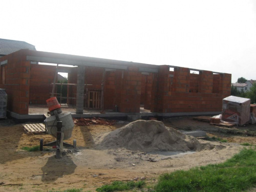

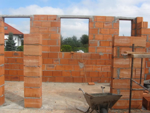

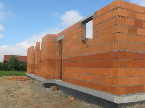

troszke minęło, ale dzisiaj zapłaciliśmy za ściany parteru
(brakuje jednego nadproża, ale nie z winy wykonawców tylko trochę mojej i trochę hurtowni-najważniejsze, że się znalazło:) )
otwory są powiększone o 20 cm na rolety
a w łazience (wc ze spiżarką) wprowadziliśmy kolejną zminę- okno 60/120 żeby zmieścił się prysznic

tył domu, u nas strona południowa
http://images43.fotosik.pl/339/37ad88a6c1bb8447med.jpg
przód,pewnie nie wszyscy poznają, że to guliwer:P
http://images42.fotosik.pl/222/b18e9a6d867b07f7med.jpg
http://images42.fotosik.pl/222/d90a174c2c45a477med.jpg
widok na kuchnie z salonu (ta przerwa to miejsce na komin)
http://images50.fotosik.pl/339/32a5087e200ce278med.jpg

mamy też juz kupiony strop teriva (betard), wentylacje i kominy (schidel)... podobno w przyszłym tygodniu budowlańcy mają wrócić i budować dalej, ale kto to wie czy przyszły tydzień to poniedzialek czy sobota:)
tu widać jeszcze miejsce na luksfery w garażu
http://images38.fotosik.pl/334/b7de54be7570b22amed.jpg
