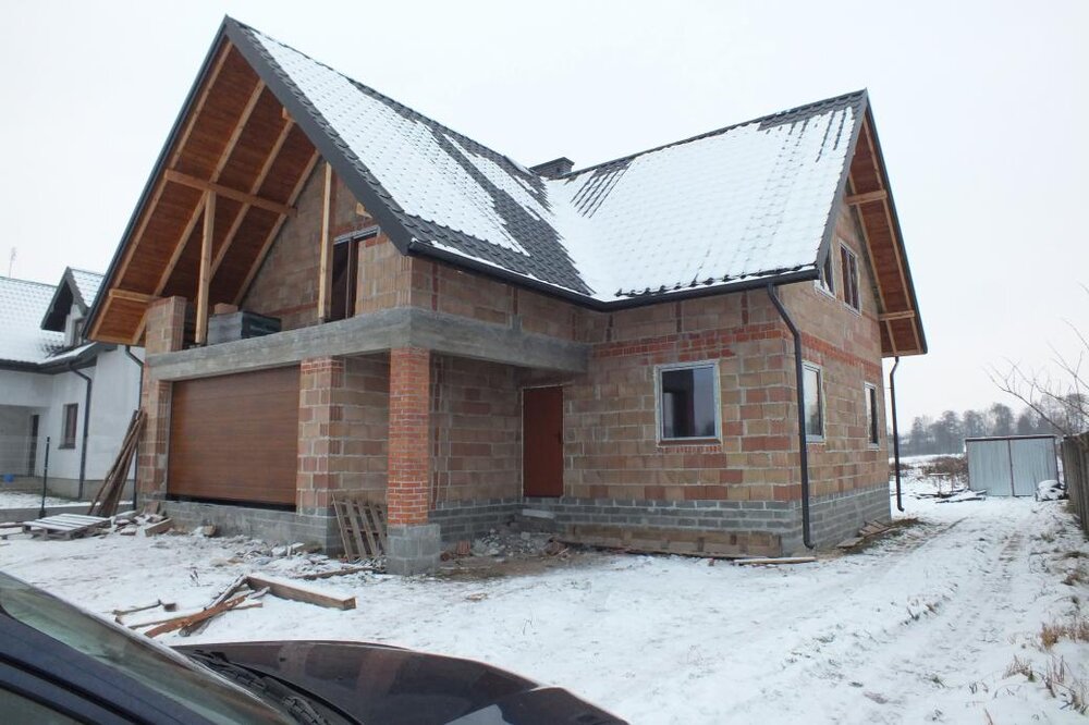

Nasza dachówka to Rupp Ceramika Turmalin kolor antracyt. Mam nadzieje że jeżeli zdecydujesz sie na płaską dachówkę to masz kogoś kto ją dobrze ułoży bo ona nie wybacza błędów. U nas po roku dach się trochę pofalował i pewnie trzeba będzie wprowadzić jakieś korekty :(
A tak z ciekawości czy dajecie dodatkowe murłaty na loggy, bo jak co to temat wydaje sie warty przemyślenia. Nam po roku z dachówką ugięły się dolne o jakieś 1,5 cm, i w związku z tym podparliśmy je pionowymi belkami wkomponowanymi w barieke bo dachówka sporo waży. (nie mam niestety zdjęć).

Witam
Jakby kogoś interesowało dodaje zdjęcia barierek na loggy jakie sobie zrobiliśmy wraz z podpórkami w celu uniknięcia opadania dachu. o_O[ATTACH=CONFIG]143644[/ATTACH][ATTACH=CONFIG]143645[/ATTACH][ATTACH=CONFIG]143646[/ATTACH]
