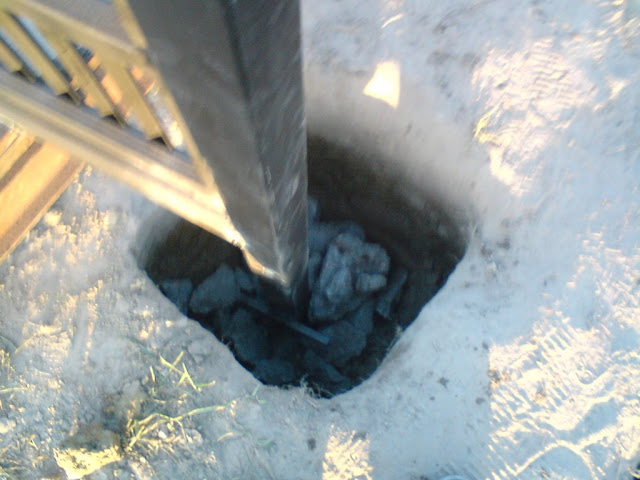

Pinok 20.02.2010 16:32 Zgłoś naruszenie Udostępnij Napisano 20 Lutego 2010 Jak nie wiesz co potrafi zrobić 2,5 m gliny w zimie to nie zajmuj stanowiska. Sąsiedzi obok co przyoszczędzili, w zeszłym roku wymieniali cały podjazd (pogłębili i dosypali tłucznia). Glina w zimie potrafi się podnieść nawet o ponad 10 cm i na wiosnę nie wraca do poprzedniego stanu. Rozumiem że koszty są ważne ale uważam że najgorsze są prowizorki i oszczędności który mogą w przyszłości skutkować dodatkowymi kosztami. Niestety muszę potwierdzić, mam glinę na całej działce. Słupki od bramy samonośnej miałem zalewane na 1,2m głęboko i przy tych największych mrozach mi je tak poprzestawiało że niestety ani brama ani furtka się nie zamyka. Cytuj Odnośnik do komentarza https://forum.murator.pl/topic/138502-kostka-brukowa/#findComment-3947189 Udostępnij na innych stronach Więcej opcji udostępniania
out 20.02.2010 16:51 Zgłoś naruszenie Udostępnij Napisano 20 Lutego 2010 Pinok a jaką masz strefę przemarzania albo gdzie mieszkasz to sobie sprawdzę. Cytuj Odnośnik do komentarza https://forum.murator.pl/topic/138502-kostka-brukowa/#findComment-3947224 Udostępnij na innych stronach Więcej opcji udostępniania
Pinok 20.02.2010 17:03 Zgłoś naruszenie Udostępnij Napisano 20 Lutego 2010 III strefa klimatyczna, gł. przemarzania 1,0m.W moim przypadku raczej problemem jest to że z jednej strony słupka zamarzło bardziej i go skrzywiło. Cytuj Odnośnik do komentarza https://forum.murator.pl/topic/138502-kostka-brukowa/#findComment-3947236 Udostępnij na innych stronach Więcej opcji udostępniania
out 20.02.2010 17:11 Zgłoś naruszenie Udostępnij Napisano 20 Lutego 2010 ciekawe, czy to "pierwsza" zima tej bramy ? Cytuj Odnośnik do komentarza https://forum.murator.pl/topic/138502-kostka-brukowa/#findComment-3947248 Udostępnij na innych stronach Więcej opcji udostępniania
Pinok 20.02.2010 17:22 Zgłoś naruszenie Udostępnij Napisano 20 Lutego 2010 Druga, ale rok temu była łagodna. Cytuj Odnośnik do komentarza https://forum.murator.pl/topic/138502-kostka-brukowa/#findComment-3947267 Udostępnij na innych stronach Więcej opcji udostępniania
Tomciooo 20.02.2010 19:18 Zgłoś naruszenie Udostępnij Napisano 20 Lutego 2010 Niestety muszę potwierdzić, mam glinę na całej działce. Słupki od bramy samonośnej miałem zalewane na 1,2m głęboko i przy tych największych mrozach mi je tak poprzestawiało że niestety ani brama ani furtka się nie zamyka. Sam te slpki zalwałeś, że masz pewność że są 1,2m głęboko? Bo jeśli nie było Cie przy zalewaniu to już wiem dlaczego się przekrzywiły............ Cytuj Odnośnik do komentarza https://forum.murator.pl/topic/138502-kostka-brukowa/#findComment-3947523 Udostępnij na innych stronach Więcej opcji udostępniania
Pinok 20.02.2010 22:44 Zgłoś naruszenie Udostępnij Napisano 20 Lutego 2010 Byłem przy kopaniu i zalewaniu. http://lh3.ggpht.com/_hb4mvAc1MSE/SuB_MSbZfkI/AAAAAAAAAec/NKewXCWleUQ/s640/DSC00113.JPG Cytuj Odnośnik do komentarza https://forum.murator.pl/topic/138502-kostka-brukowa/#findComment-3948227 Udostępnij na innych stronach Więcej opcji udostępniania
out 21.02.2010 00:21 Zgłoś naruszenie Udostępnij Napisano 21 Lutego 2010 a czy nie jest czasem zbyt mała "objętość" zalana w stosunku do wielkości bramy ? Cytuj Odnośnik do komentarza https://forum.murator.pl/topic/138502-kostka-brukowa/#findComment-3948325 Udostępnij na innych stronach Więcej opcji udostępniania
kaltam 21.02.2010 07:14 Zgłoś naruszenie Udostępnij Napisano 21 Lutego 2010 Mogę dodać że jak ktoś planuje bramy i furtki + płot to najlepiej w glinie robić to na fundamencie (co 10 m dylatacja w poprzek fundamentu, głębokość fundamentu 80 cm). Niestety to są koszty ale u mnie bramy, furtki i płot stoi bez ruchu. Co do stref klimatycznych to te są są uśrednione np. w kotlinach w zimie zawsze będzie zimniej. Cytuj Odnośnik do komentarza https://forum.murator.pl/topic/138502-kostka-brukowa/#findComment-3948399 Udostępnij na innych stronach Więcej opcji udostępniania
