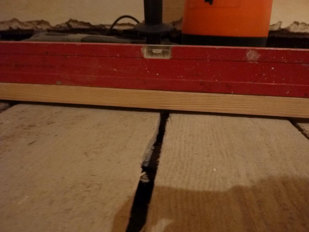

lord_raven 28.02.2010 13:20 Autor Zgłoś naruszenie Udostępnij Napisano 28 Lutego 2010 Zamieszcza parę fotek. Może one bardziej zobrazują z czym mam do czynienia:http://img192.imageshack.us/img192/586/zdjecie128.jpghttp://img69.imageshack.us/img69/586/zdjecie130.jpgNa taka własnie podłogę chciałbym położyć panele.Nasuwają mi się jeszcze opcje takie jak: - podobijać głębiej gwoździe i wyszlifować dechy (czym?) - wyłożyć twardą tekturę tylko w miejscach zagłębień - zerwać dechy, wyrównać legary i położyć najgrubsze OSB (wersja hard której wolałbym uniknąć) Cytuj Odnośnik do komentarza https://forum.murator.pl/topic/139056-jak-wyr%C3%B3wna%C4%87-drewnian%C4%85-pod%C5%82oge-pod-panele/#findComment-3966664 Udostępnij na innych stronach Więcej opcji udostępniania

PliP 28.02.2010 19:22 Zgłoś naruszenie Udostępnij Napisano 28 Lutego 2010 Zamieszcza parę fotek. Myślałem, że ty masz jakiś salon tam duży. W takiej sytuacji podobijaj gwoździe do legarów. Dodatkowo użyj wkrętów tak aby deski się nie uniosły i w konsekwencji nie piszczały. Na to warstwa tektury oraz płyty z fabryki Steico w Czarnkowie lub też inne nadające się pod panele. Wcześniej pokazywałem tobie takie coś na allegro. Na to panele, listwy dookoła. Z jednej strony szafa, z drugiej tapczan i mucha nie siada. Masz lepszą sytuację niż ta w której ja byłem. Cytuj Odnośnik do komentarza https://forum.murator.pl/topic/139056-jak-wyr%C3%B3wna%C4%87-drewnian%C4%85-pod%C5%82oge-pod-panele/#findComment-3967515 Udostępnij na innych stronach Więcej opcji udostępniania
lord_raven 28.02.2010 19:33 Autor Zgłoś naruszenie Udostępnij Napisano 28 Lutego 2010 Zamieszcza parę fotek. Myślałem, że ty masz jakiś salon tam duży. To tylko zdjęcia z małego pokoiku. Obok jest salon w którym sytuacja jest niemal identyczna, tyle ze belki są szersze. Ten salon ma już 5x4.5 metra wiec problem dużo większy Cytuj Odnośnik do komentarza https://forum.murator.pl/topic/139056-jak-wyr%C3%B3wna%C4%87-drewnian%C4%85-pod%C5%82oge-pod-panele/#findComment-3967553 Udostępnij na innych stronach Więcej opcji udostępniania
PliP 28.02.2010 19:40 Zgłoś naruszenie Udostępnij Napisano 28 Lutego 2010 Ten salon ma już 5x4.5 metra wiec problem dużo większy Przyłóż łatę taką z 2,5 metra długości minimum i oceń jak wyglądają nierówności. Napisz w milimetrach jaki jest odstęp od łaty do deski, lub poszczególnych desek. Zobacz też na ile da się te deski dobić, dokręcić i napisz wyniki. Cytuj Odnośnik do komentarza https://forum.murator.pl/topic/139056-jak-wyr%C3%B3wna%C4%87-drewnian%C4%85-pod%C5%82oge-pod-panele/#findComment-3967571 Udostępnij na innych stronach Więcej opcji udostępniania
