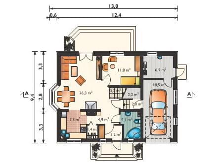

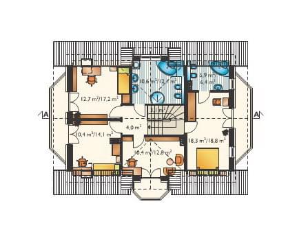

frodo55 01.03.2010 01:18 Zgłoś naruszenie Udostępnij Napisano 1 Marca 2010 Zapraszamy do wymiany opinii na temat projektu Zofia z Archetonu. Po przeglądnięciu wielu różnych projektów ten najbardziej nam odpowiada. Oto parametry które powinien spełniać nasz wymarzony dom:- pow. użytkowa ok 130m^2- dach dwuspadowy- bark piwnicy- garaż- dodatkowy pokój na parterze- duża kotłownia (konieczność użycia kotła na paliwo stałe)- wyjście z kotłowni na zewnątrz, przejście z garażu do części mieszkalnej- prosta bryła budynku, mile widziana symetria Po przeglądnięciu wielu projektów prawdopodobnie zdecydujemy się na zakup projektu Zofia z Archetonu. Jesteśmy ciekawi czy są osoby które szukają a może już budują lub zbudowały podobny dom, a może właśnie zdecydowały się na Zofię. Mile widziane krytyczne uwagi dotyczące tego projektu. Będziemy chcieli wprowadzić kilka zmian, dlatego pytanie co byście zmienili w tym projekcie.http://images38.fotosik.pl/263/89a0eac921f0ee6e.jpghttp://images49.fotosik.pl/267/0737602cf9a0954e.jpghttp://images46.fotosik.pl/265/c9a990a7544179da.jpg Odnośnik do komentarza https://forum.murator.pl/topic/139130-zofia-z-archetonu/ Udostępnij na innych stronach Więcej opcji udostępniania
frodo55 04.03.2010 15:30 Autor Zgłoś naruszenie Udostępnij Napisano 4 Marca 2010 Mam pytanie do speców od konstrukcji dachowych. W projekcie zadeklarowano że dach jest konstrukcji jętkowej, tymczasem jak widac na elewacjach wystają płatwie, 5 sztuk. Dwie z nich to murłaty które są nieodzownym elementem dachu jetkowego, mamy dodatkowo 2 płatwie pośrednie i jedną kalenicową. Jak sprawdziłem płatwie nie są podparte na słupach jak w przypadku dachu płatwiowo-kleszczowego a w najdłuższym odcinku ropiętość płatwi to ponad 8m. Wg mnie nie spełniają więc funkcji nośnej jaką najczęściej pełnią płatwie pośrednie (belka ukośnie zginana, podparcie krokwi). Dlaczego projektant zdecydował się więc na taki zabieg? Uzyskanie połączenia krokwi sposobem "na płatwi", chęć większego usztywnienia konstrukcji a może podparcie dla połaci dachu na odcinku poza licem ścian szczytowych? Na forum Archeton otrzymałem odpowiedź architekta że chodzi o zapewnienie sztywności, wg mnie dach można usztywnić stosując elementy o mniejszych przekrojach (wiatrownice, łaty, deskowanie podłogi czy połaci dachowych itp) Odnośnik do komentarza https://forum.murator.pl/topic/139130-zofia-z-archetonu/#findComment-3978050 Udostępnij na innych stronach Więcej opcji udostępniania
