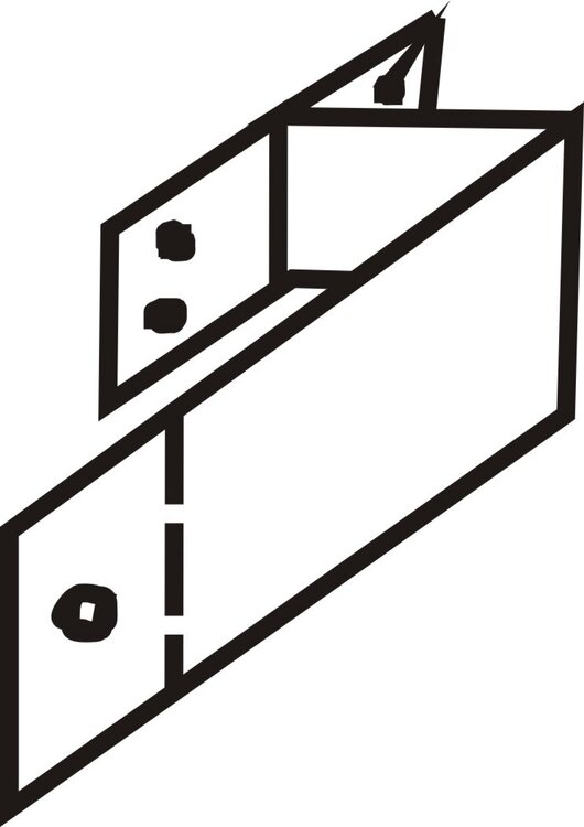

marcos 29.06.2012 14:06 Zgłoś naruszenie Udostępnij Napisano 29 Czerwca 2012 A te portfenetry jak są montowane, bo chyba nie do styropianu? Pozdrawiam. Cytuj Odnośnik do komentarza https://forum.murator.pl/topic/139175-miejskich-praktyczny-1/page/19/#findComment-5400235 Udostępnij na innych stronach Więcej opcji udostępniania
miejski 29.06.2012 14:58 Autor Zgłoś naruszenie Udostępnij Napisano 29 Czerwca 2012 (edytowane) p@nna migotkaZgadza się, garaż jest z otwartym podjazdem na 2 samochody. Tak wyszło gdyż niestety byłyby problemy z bramą (zarówno uchylną jak i przesuwną), gdyż do granicy działki mamy minimalne 3m i 5m do bramy garażowej od frontu. Chociaż de facto dałoby się może zainstalować bramę przesuwną odsuwaną w kierunku furtki, ale jej planowane położenie miało być ciutkę inne i tak naprawdę przyjęta na etapie robienia ogrodzenia koncepcja "zygzakowatego" chodnika wymusiła jej położenie. marcosPortfenetry mają mocowania, które są montowane oczywiście do porothermu na kołki z klejem i potem obrobione styropianem i strukturą. Parę dodatkowych fotek: http://img841.imageshack.us/img841/7495/img0978hn.th.jpg http://img560.imageshack.us/img560/7985/img0980ez.th.jpg http://img17.imageshack.us/img17/5476/img0863bk.th.jpg Edytowane 29 Czerwca 2012 przez miejski Cytuj Odnośnik do komentarza https://forum.murator.pl/topic/139175-miejskich-praktyczny-1/page/19/#findComment-5400283 Udostępnij na innych stronach Więcej opcji udostępniania
bacardi 29.06.2012 16:02 Zgłoś naruszenie Udostępnij Napisano 29 Czerwca 2012 Fajnie już tak z ogrodzeniem Patent z garażem bez ogrodzenia jak z projektu, tak się kiedyś zastanawiałem, że jakbym miał bliżej linię zabudowy to też bym tak zrobił. Ale u nas linia biegnie cofnięta aż o 8 metrów... :/ Też mamy od strony garażu zaledwie 3m do sąsiedniej działki i planujemy bramę przesuwną na furtkę niestety.... Masz może jakieś zdjęcia jak wygląda mocowanie pod portfenetry? btw, czy wysokość ścianki lukarny i attyki na garażu jest podniesiona względem projektu, czy tylko i się tak wydaje? Cytuj Odnośnik do komentarza https://forum.murator.pl/topic/139175-miejskich-praktyczny-1/page/19/#findComment-5400325 Udostępnij na innych stronach Więcej opcji udostępniania
miejski 29.06.2012 21:22 Autor Zgłoś naruszenie Udostępnij Napisano 29 Czerwca 2012 Niestety nie mam żadnego zdjęcia mocowania pod portfenetry, ale sporządziłem szybki rysunek. Część na lewo od przerywanej linii to część widoczna, reszta ukryta w styropianie. Wysokość ścianki lukarny i attyki nad garażem - jak w projekcie. Cytuj Odnośnik do komentarza https://forum.murator.pl/topic/139175-miejskich-praktyczny-1/page/19/#findComment-5400616 Udostępnij na innych stronach Więcej opcji udostępniania
