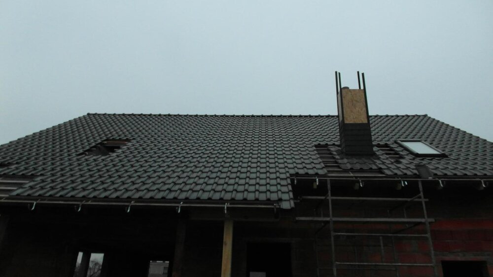

z124-sylwii i marcin 21.12.2012 20:19 Zgłoś naruszenie Udostępnij Napisano 21 Grudnia 2012 Jeszcze kilka godzin pracy i będzie SSO. Na zdjęciach: dach od frontu, na którym brakuje jeszcze okna na klatce schodowej oraz łupka na kominie wentylacyjnym oraz dach od ogrodu - tu również jeszcze trochę prac pozostało. Życzę wszystkim Wesołych Świąt i szybkiego nadejścia wiosny. Cytuj Odnośnik do komentarza Udostępnij na innych stronach Więcej opcji udostępniania

z124-sylwii i marcin 15.01.2013 20:50 Zgłoś naruszenie Udostępnij Napisano 15 Stycznia 2013 Śnieg okrył wszystkie domki i dlatego jest cicho. Musimy poczekać do wiosny Nam zabrakło ok 70szt dachówki i nie ukończyliśmy jeszcze dachu. Teraz nie ma możliwości żeby go skończyć. Musimy czekać. Dachówka została dowieziona dopiero dzisiaj, więc jak się ociepli to panowie ją położą i skończą rynny. Zamówiliśmy okna i jak pogoda pozwoli to będziemy je montować. Odpowiadając na zapytanie o ociepleniu poddasza to my będziemy kłaść wełnę. Nawet nie rozpatrywaliśmy innych rozwiązań. Cytuj Odnośnik do komentarza Udostępnij na innych stronach Więcej opcji udostępniania
