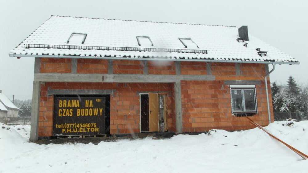

z124-sylwii i marcin 19.02.2013 17:49 Zgłoś naruszenie Udostępnij Napisano 19 Lutego 2013 Pomimo intensywnych opadów śniegu, dzisiaj od rana rozpoczął się u nas montaż okien. Poniżej relacja z dzisiejszych postępów. Jutro wrzucę okna wstawione na poddaszu. Brama garażowa dojedzie na początku marca a drzwi wejściowe jeszcze później, tzn pod koniec prac budowlanych . Cytuj Odnośnik do komentarza Udostępnij na innych stronach Więcej opcji udostępniania
z124-sylwii i marcin 20.02.2013 17:01 Zgłoś naruszenie Udostępnij Napisano 20 Lutego 2013 Mamy prawie SSZ, prawie bo jeszcze bez bramy garażowej. Ale już od dzisiaj mamy swoje pierwsze klucze do naszego domku i wszystkie okna na swoim miejscu. Cytuj Odnośnik do komentarza Udostępnij na innych stronach Więcej opcji udostępniania

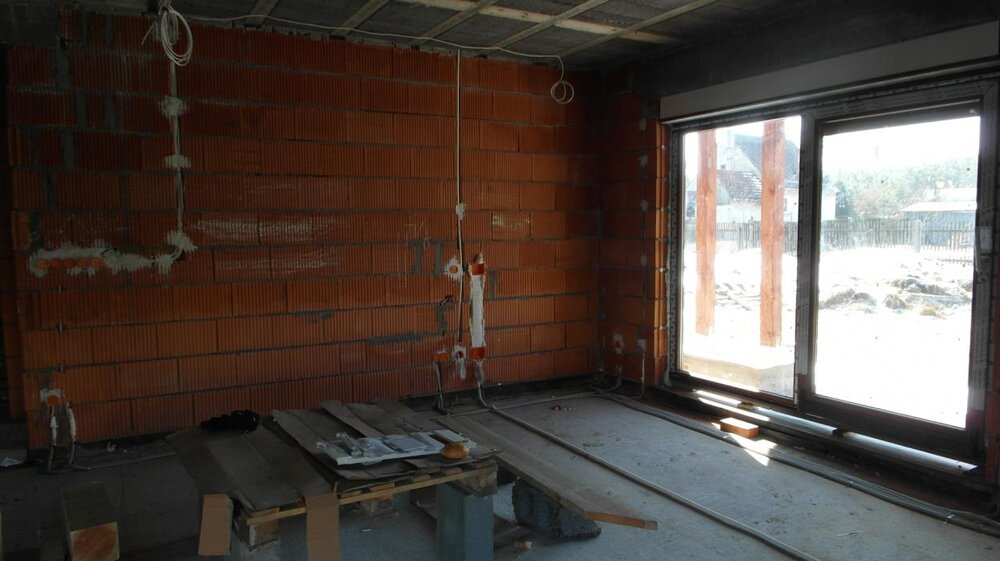

z124-sylwii i marcin 23.03.2013 19:52 Zgłoś naruszenie Udostępnij Napisano 23 Marca 2013 Do pełnego zakończenia brakuje jeszcze podłączenia prądu ze skrzynki do budynku. Na to musimy poczekać aż mrozy ustąpią. Jeszcze nie płaciliśmy więc nie jestem w stanie powiedzieć ile nas wyniosła instalacja. Czekam na podsumowanie prac pana elektryka. Teraz jesteśmy na etapie ustalania hydrauliki w naszej zetce. Wstępnie oferty oscylują się w przedziale 35-40 tyś zł. Oferta zawiera podłogówkę w salonie, kuchni, wiatrołapie oraz łazience dolnej i górnej, 11 grzejników, piec na m.in ekogroszek, dwa stelaże typu geberit, pełne podłączenie wody i kanalizacji. Rozpoczęliśmy również etap projektu kuchni oraz szamba ekologicznego. Poniżej kilka zdjęć z elektryki. Cytuj Odnośnik do komentarza Udostępnij na innych stronach Więcej opcji udostępniania
