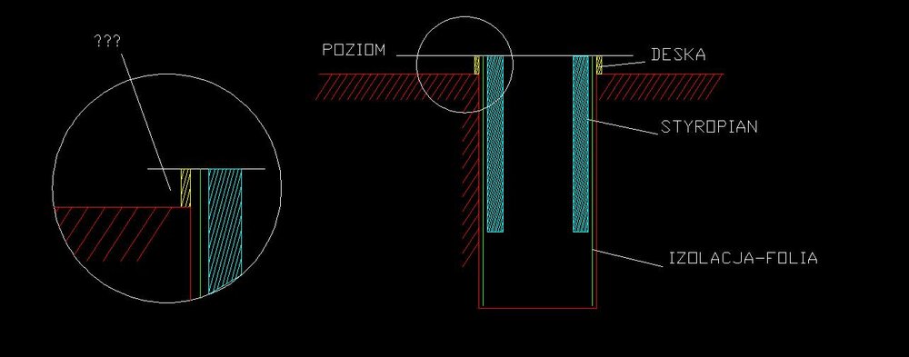

pawellukasz 22.02.2011 18:47 Autor Zgłoś naruszenie Udostępnij Napisano 22 Lutego 2011 Bardzo cenna uwaga. Tak, właśnie moim zamysłem było oszczędzenie materiałów (drewna), kosztu koparki ( mniejszy wykop) i czasu również.Tym samym wpłynie to na koszt. Jest to sposób na obniżenie kosztów robocizny głównie.Ale koszt materiału użytego na sam fundament - tu już się nie da oszczędzić.Mam pomysł na zamocowanie płyt pianki ocieplającej fundament. Bez dziurawienia folii i płyt styropianowch w gruncie. Cytuj Odnośnik do komentarza Udostępnij na innych stronach Więcej opcji udostępniania

MarcinViolka 18.06.2013 05:33 Zgłoś naruszenie Udostępnij Napisano 18 Czerwca 2013 Ja bym widział to tak. Z tym, że nie wiem jak fizycznie można wykonać ocieplenie fundamentu w wykopie wąskim na ok.40/50cm. Wątpię, by się to udało zrobić solidnie. Może lepiej byłoby poświęcić więcej czasu, energii i pieniędzy na ocieplenie i odizolowanie od gruntu podłogi. W moich okolicach sposobem pokazanym na zdjęciu buduje co drugi inwestor i w zasadzie jeśli utrzymać rygor dokładnego ułożenia folii wewnątrz wykopu, zakładki na izolacji, otulinę betonu od zbrojenia, itd., to tego typu fundament tylko nieznacznie różni się od tego jakie w większości projektuje się dla domków jednorodzinnych a ośmielę się nawet stwierdzić, że konstrukcyjnie jest sztywniejszy Cytuj Odnośnik do komentarza Udostępnij na innych stronach Więcej opcji udostępniania
autorus 18.06.2013 05:44 Zgłoś naruszenie Udostępnij Napisano 18 Czerwca 2013 całkiem fajna fotka, tez tak zrobiłem. Ale w mojej ocenie to za mało. Chodzi o te 10cm styro. Ponieważ mi zostało dam dodatkowo pur od Pigeona, Cytuj Odnośnik do komentarza Udostępnij na innych stronach Więcej opcji udostępniania
MarcinViolka 18.06.2013 05:49 Zgłoś naruszenie Udostępnij Napisano 18 Czerwca 2013 Mówisz o 10cm styropianu na cokole czy w podłodze ? Cytuj Odnośnik do komentarza Udostępnij na innych stronach Więcej opcji udostępniania
autorus 18.06.2013 05:58 Zgłoś naruszenie Udostępnij Napisano 18 Czerwca 2013 na cokole oczywiście . W podłodze dałem 55cm pur. U mnie ocieplenie podłogi zaczyna sie przy ławach fundamentowych. Na twoim rysunku byłoby to żółte pole. Cytuj Odnośnik do komentarza Udostępnij na innych stronach Więcej opcji udostępniania
