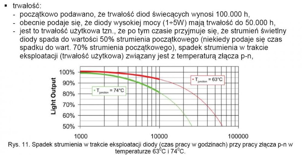

samm 08.03.2010 13:12 Zgłoś naruszenie Udostępnij Napisano 8 Marca 2010 revalidonJa też nie polecam do salonu oświetlenia diodowego.Myślę jednak, że jest to dość bliska perspektywa.Ja nie myślałem o najtańszych "no name" diodach ale o żarówkachledowych o wydajności w okolicach 100 lm/W. Myślę też o żarówkachledowych, których parametry są zgodne ze specyfikacją, które nie potrzebują dużych radiatorów, które są odporne na wahania napięćzasilania. Nie przyjmuję też do wiadomości, że żarówki diodowe mogłyby miećszybki spadek strumienia świetlnego w czasie np. spadek 30% strumienia już po około 2000 godzin użytkowania.A jeszcze nie chciałbym aby barwa światła szybko się zmieniła z wybranejprzeze mnie np. z ciepłobiałej na niebieską. Z tą ciepłobiałą też jak pisał revalidon może być coś nie w porządku. Chodzitu o to, co można wyczytać w wikipedii: "Barwa światła lamp diodowych tzw. białych ciepłych jest lekko oliwkowa (3000-3300K), co powoduje, że kolor skóry człowieka jest odbierany jako nieprzyjemny ("trupi")." Barwa światła tradycyjnych żarówek to 2700 K. Barwa światła halogenowych żarówek to 2900 do 3200 K. Aha chyba już trzeba myśleć wyłącznie o diodach PowerLed. Łączę pozdrowienia Cytuj Odnośnik do komentarza https://forum.murator.pl/topic/139573-zar%C3%B3wki-led-ile-oraz-jakie-montowa%C4%87-aby-by%C5%82o-mi%C5%82o-dla-oka/#findComment-3986461 Udostępnij na innych stronach Więcej opcji udostępniania
