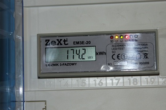

A wracając do pompy ciepła, to przez cały dzień się nie włączyła. Zrobiło to oczywiście bardzo dobrze na dolne źródło, bo spokojnie mogło się zregenerować przez parę godzin. Było to doskonale widać na starcie, jak glikol miał 7.6C.
http://karolina.reczek.eu/murator/2011.01.30/_MG_0961.JPG
Za to zużycie prądu przez tą dobę było spore, chyba przez to wychłodzenie domu wczoraj.
http://karolina.reczek.eu/murator/2011.01.30/_MG_0962.JPG
Wyszło nam 19.9kWh, czyli jakieś 10PLN za dobę, na ogrzanie 300m2. Z czego, jedna kWh była na CWU. Więc, wychodzi nam 9.5PLN.

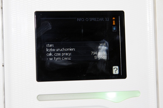

W każdym razie, dziś było dość zimno, w nocy poniżej -10C, a w dzień między -6C a -7C i mgła...
Pompa od kiedy założyliśmy licznik, chodzi już 19h.
http://karolina.reczek.eu/murator/2011.01.31/_MG_0966.JPG
A prądu na ogrzanie naszego pustostanu poszło dziś 21kWh - czyli za ok. 10.50 PLN - drogo!
