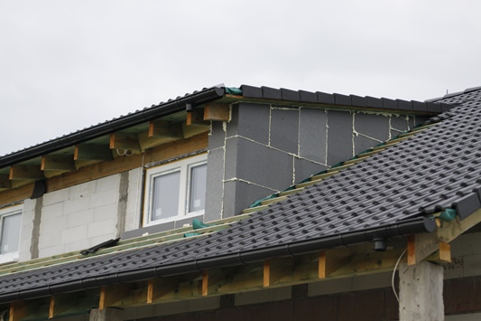

Nasi "fachowcy" od elewacji dumnie "trąbią", że jak kładą styropian, to go później piankują, szlifują i takie tam pierdoły... Szkoda tylko, że zapominają dodać, że jak go piankują, to praktycznie "po wierzchu" albo na 1cm w głąb szczeliny!
http://karolina.reczek.eu/murator/2010.09.08/_MG_0041.JPG
Ten mały "dzyndzolek" w szczelinie styropianu, to tak dumnie nazywane piankowanie! ;/ Oni chyba nawet nie zdają sobie sprawy, że takie "piankowanie" praktycznie mija się z celem i niewiele pomoże... Bo zeby wpaść na to, że trzeba pistolet wcisnąć w szczelinę i psiknąć pianki w środku - to chyba już jest dla nich za trudne?! Łatwiej popsikać po zewnętrzenej części i liczyć, że pianka "wpełznie" do środka, niż psiknąć do środka, aż wyjdzie na zewnątrz..
Ehhhh... budowlańcy ;/
Co prawda, na początek dostali najbardziej niewdzięczne fragmenty, bo lukarny, tylko dlatego, żeby cieśla mógł skończyć nam dach... Dlatego też, w pewnym stopniu można tlumaczyć "szalone" tepo prac... Dziś dolepili kawałek tu:
http://karolina.reczek.eu/murator/2010.09.08/_MG_0045.JPG

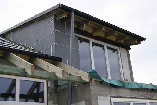

I zrobili bok drugiej lukarny:
http://karolina.reczek.eu/murator/2010.09.08/_MG_0046.JPG
Ale tylko w pewnym stopni! Natomiast tutaj widać bardzo wyraźnie, jak oni są nauczeni pracować i trzeba im pokazać jak mają to robić. No i chyba będzie odkrywka na koniec kładzenia. Jakieś wybrane płyty będą zrywać, bo inaczej się nie da...
