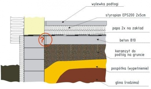

jan_z_wolna 08.03.2010 19:49 Zgłoś naruszenie Udostępnij Napisano 8 Marca 2010 Witajcie,Sytuacja jest następująca. Fundamenty 1,4 - 1,2 m pod poziomem. Teren gliniasty (mocno). Drenażu nie ma gdzie odprowadzić. Strach przed wilgocią ogromny. Woda teraz na wiosnę około 1m od powierzchni, latem i jesienią brak. Chciałbym zatrzymać podsiąk kapilarny pod płytą podłogi. Wymyśliłem coś takiego:http://images48.fotosik.pl/267/0d64c60201b17515med.jpg Keramzyt to droga impreza, są może jakieś inne sposoby na powstrzymanie podsiąkania? A może przesadzam? Dzięki z góry za każdą radę. Cytuj Odnośnik do komentarza https://forum.murator.pl/topic/139644-kermazyt-w-fundamenty-sypa%C4%87-czy-nie/ Udostępnij na innych stronach Więcej opcji udostępniania
elli3 08.03.2010 20:12 Zgłoś naruszenie Udostępnij Napisano 8 Marca 2010 grunt mam taki jak Ty tzn. glina, glina, p#@$&a glina.i też brak możliwości drenażu i odprowadzania wód opadowych.zrobiliśmy tak:przeprojektowaliśmy fundament na płytę fundamentową(za radą geologa, który robił badania geotechniczne) która jest posadowiona na podwalinie z bloczków fundamentowych.izolacja została zrobiona z grubej folii fundamentowej pomiędzy podwaliną a płytą a w środek standarcik.piaseczek kopany i ubijany warstwowo.no i pod płytą na całości papa oczywiście. póki co minęły prawie dwa lata i jest ok, ale wszystko robiliśmy sami więc jest zrobione bardzo starannie i dokładnie (zakłady i łączena, klejenie itp.) Cytuj Odnośnik do komentarza https://forum.murator.pl/topic/139644-kermazyt-w-fundamenty-sypa%C4%87-czy-nie/#findComment-3987453 Udostępnij na innych stronach Więcej opcji udostępniania
jan_z_wolna 08.03.2010 20:27 Autor Zgłoś naruszenie Udostępnij Napisano 8 Marca 2010 Dzięki za odgłos,arturromarr też radzi, żeby dobrze zafoliować (nawet ze dwa razy) i papę na płytę (płyta w sensie pierwsza wylewka na wypełnieniu z piachu). Może rzeczywiście to wystarczy? Cytuj Odnośnik do komentarza https://forum.murator.pl/topic/139644-kermazyt-w-fundamenty-sypa%C4%87-czy-nie/#findComment-3987510 Udostępnij na innych stronach Więcej opcji udostępniania
elli3 08.03.2010 21:57 Zgłoś naruszenie Udostępnij Napisano 8 Marca 2010 no i jeszcze jeśli masz taką możliwość(PZP Ci na to pozwala )to podnieś fundament troszkę do góry.niby niewiele , ale woda w górę nie popłynie a jak zadbasz o bardzo dokładną izolację to będzie ok.nie jestem fachowcem ale ja osobiscie wybrałam taka grubą folię do fundamentów do swoich izolacji poziomych. ponoć każda papa po dłuzszym lub krótszym czasie gnije.nie wiem ile w tym prawdy ale na wszelki wielki braliśmy folię Cytuj Odnośnik do komentarza https://forum.murator.pl/topic/139644-kermazyt-w-fundamenty-sypa%C4%87-czy-nie/#findComment-3987725 Udostępnij na innych stronach Więcej opcji udostępniania
jan_z_wolna 09.03.2010 10:12 Autor Zgłoś naruszenie Udostępnij Napisano 9 Marca 2010 podnieś fundament troszkę do góry W sumie fundament kończy się około 30cm ponad gruntem (trochę mniej od tarasu, ale to dobrze bo będzie taki niski, drewniany na jeden stopnień. Coraz to bardziej jestem przekonany, że te 5k zł na keramzyt inaczej zagospodaruję. Cytuj Odnośnik do komentarza https://forum.murator.pl/topic/139644-kermazyt-w-fundamenty-sypa%C4%87-czy-nie/#findComment-3988619 Udostępnij na innych stronach Więcej opcji udostępniania
arturromarr 09.03.2010 19:49 Zgłoś naruszenie Udostępnij Napisano 9 Marca 2010 Zrób dobrą izolację (np. 2x folia i papa termo) i śpij spokojnie, bo na budowie czeka cie jeszcze znacznie więcej dylematów a włosy nie zęby jak wylecą to drugi raz nie urosną. Cytuj Odnośnik do komentarza https://forum.murator.pl/topic/139644-kermazyt-w-fundamenty-sypa%C4%87-czy-nie/#findComment-3990207 Udostępnij na innych stronach Więcej opcji udostępniania
