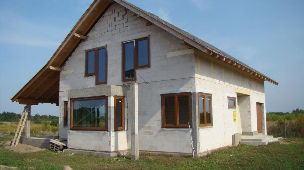

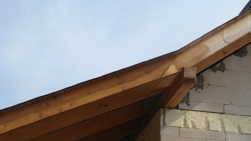

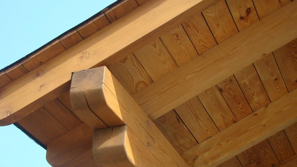

stam222 28.09.2014 07:46 Zgłoś naruszenie Udostępnij Napisano 28 Września 2014 (edytowane) Witajcie Mam pytanie troche techniczne dotyczace drewna i jego zabezpieczania. Kupilem Sadolin Base jako podklad i na to mialo isc 2x Classic (debowy) no ale tak sie stalo, ze zdarzylem pomalowac podkladem i telefon pilny wyjazd i dupa w tyle. Nie polozylem tego nawierzchniowego impregnatu co by ten Base zabezpieczyl. Malowany byl taras, tzn. dach ale od wewnetrznej strony. Taras jest od polnocy i raczej slonce do nie go nie dociera a juz na pewno nie na spodnia czesc dachu. Czy ktos z Was jest zorientowany jak dlugo taki podklad moze byc na drewnie solo, zanim poloze ten Sadolin classic? Pisalem do doradzcy tech. w sadolinie ale cisza i nie wiem czy moje pytanie jest tak blache, ze szkoda na niego czasu, czy tak zawile, ze nawet oni nie wiedza? A dodam, ze chodzi o okolo 70m2 drewna. Pozdrawiam i przepraszam, ze brak polskiej czcionki. Edytowane 28 Września 2014 przez stam222 Cytuj Odnośnik do komentarza Udostępnij na innych stronach Więcej opcji udostępniania

stam222 01.10.2014 02:47 Zgłoś naruszenie Udostępnij Napisano 1 Października 2014 Witajcie Mam pytanie troche techniczne dotyczace drewna i jego zabezpieczania. Kupilem Sadolin Base jako podklad i na to mialo isc 2x Classic (debowy) no ale tak sie stalo, ze zdarzylem pomalowac podkladem i telefon pilny wyjazd i dupa w tyle. Nie polozylem tego nawierzchniowego impregnatu co by ten Base zabezpieczyl. Malowany byl taras, tzn. dach ale od wewnetrznej strony. Taras jest od polnocy i raczej slonce do nie go nie dociera a juz na pewno nie na spodnia czesc dachu. Czy ktos z Was jest zorientowany jak dlugo taki podklad moze byc na drewnie solo, zanim poloze ten Sadolin classic? Pisalem do doradzcy tech. w sadolinie ale cisza i nie wiem czy moje pytanie jest tak blache, ze szkoda na niego czasu, czy tak zawile, ze nawet oni nie wiedza? A dodam, ze chodzi o okolo 70m2 drewna. Pozdrawiam i przepraszam, ze brak polskiej czcionki. [ATTACH=CONFIG]281881[/ATTACH] [ATTACH=CONFIG]281882[/ATTACH] [ATTACH=CONFIG]281883[/ATTACH] [ATTACH=CONFIG]281884[/ATTACH] [ATTACH=CONFIG]281885[/ATTACH] Musze chyba przeprosic za to co wczesniej napisalem bo dostyalem odpowiedz z Sadolin'u Szanowny Panie, Pozostawienie powierzchni drewnianych, zaimpregnowanych tylko Impregnatem Sadolin Base, w warunkach zewnetrznych, jest trochę ryzykowne. Jednak z poniższego maila wynika, że powierzchnie te nie będą narażone na bezpośrednie odziaływanie promieni UV, czy też opady deszczu ( ryzyko wypłukania produktu). Po upływie 7 tygodni proponujemy dokładnie oczyścić powierzchnie drewna przeznaczone do zabezpieczenia. Nałożyć min. 2 warstwy Impregnatu Sadolin Classic HP. Przed przystąpieniem do prac malarskich należy zwrócić uwagę, czy drewno nie jest zbyt nasiąknięte wilgocią z otoczenia i czy warunki pogodowe są sprzyjające do wykonywania tych prac. W załączeniu przesyłam Karty Techniczne zarówno Impregnatu Sadolin Base, jak i Impregnatu Sadolin Classic HP, gdzie znajdzie Pan wszelkie informacje nt. przygotowania podłoża i aplikacji produktów. W razie wątpliwości i dalszych pytań proszę skontaktować się z numerem bezpłatnej infolinii j.n. Cytuj Odnośnik do komentarza Udostępnij na innych stronach Więcej opcji udostępniania
