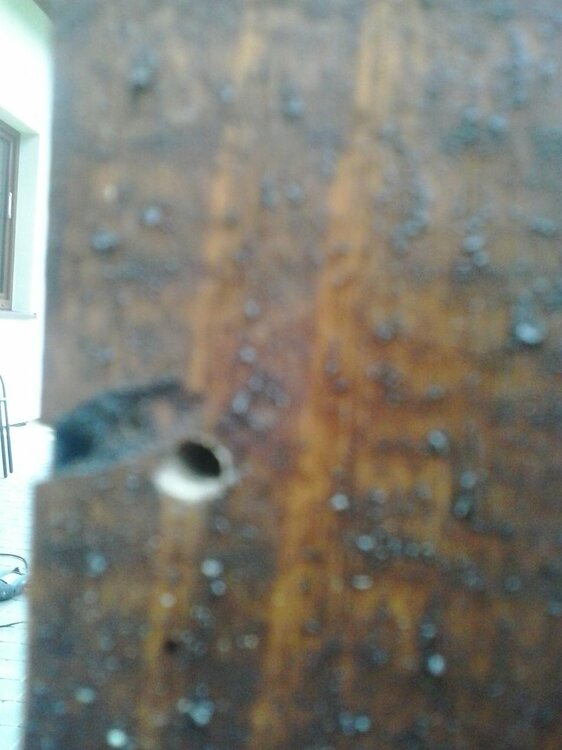

subfosylny 05.04.2013 18:01 Zgłoś naruszenie Udostępnij Napisano 5 Kwietnia 2013 Bardzo ciekawe. Opalanie zabija owady i grzyby. Fajnie. Tylko z tego wynika, iż do budowy domów używasz drewna zagrzybionego i zaatakowanego przez owady ,no bo po co stosować kosztowny proces zwalczania zagrożeń biologicznych jeżeli ich w drewnie nie ma? Wyłącznie dla zarobienia kasy? Poza tym , jak głęboko i jaka temperatura? Przecież ogrzewasz jedynie powierzchniowe partie drewna. Oto rysunek z badania rozkładu temperatur w środku spalonej belki. W środku temperatura wynosiła 0'C a na powierzchni około 1000'C. . Zwróć uwagę na głębokość zwęglenia - nie są to 3 mm a spora warstwa liczona w centymetrach. Słyszałeś o suszeniu fitosanitarnym? Samo nagrzanie powierzchni nic nie daje. Drewno to nie aluminium, że po chwili ogrzewania na wskroś jest gorące. Poza tym zabezpieczenie drewna poprzez opalanie polega na wytworzeniu na powierzchni drewna warstwy ochronnej w postaci produktów spalania. Taka osłona poprawia odporność drewna i dla tego stosowana była za króla Ćwieka jako standard . Smarowało się pala gliną i wypalało w ognisku. Glina ograniczała dostęp tlenu i dlatego wytworzona warstwa ochronna z węgla była lepsza. Taki pal wytrzymywał w gruncie średnio dwa do trzech razy dłużej niż identyczny ale nie opalony. W Twojej metodzie warstwa ochronna jest zmywana , wiec całe to opalanie jest psu na budę. Jedyne co uzyskujesz, to ciekawy kolor oraz likwidację powierzchniową zarodników barwic. I to jest niewątpliwy plus. Drewno opalone z usuniętą warstwą węgla pali się tak samo jak inne drewno niezabezpieczone chemicznie. "Trudniej się pali" pewnie z racji chemii jaką w niego wcierasz. Jeżeli drewno opalane i myte "skutecznie chroni przed robalami i grzybami " to po co stosujesz impregnacje "specjalnymi farbami, wnikającymi głęboko, utrwalającymi kolor i zabezpieczającymi przed wszelkimi grzybami, promieniowaniem itp." ??? Dla mnie temat się wyczerpał. Bardzo serdecznie pozdrawiam Cytuj Odnośnik do komentarza Udostępnij na innych stronach Więcej opcji udostępniania
DANIEL SIS 05.04.2013 20:12 Zgłoś naruszenie Udostępnij Napisano 5 Kwietnia 2013 Bardzo ciekawe. Opalanie zabija owady i grzyby. Fajnie. Tylko z tego wynika, iż do budowy domów używasz drewna zagrzybionego i zaatakowanego przez owady ,no bo po co stosować kosztowny proces zwalczania zagrożeń biologicznych jeżeli ich w drewnie nie ma? Wyłącznie dla zarobienia kasy? Poza tym , jak głęboko i jaka temperatura? Przecież ogrzewasz jedynie powierzchniowe partie drewna. Oto rysunek z badania rozkładu temperatur w środku spalonej belki. W środku temperatura wynosiła 0'C a na powierzchni około 1000'C. [ATTACH=CONFIG]181609[/ATTACH]. Zwróć uwagę na głębokość zwęglenia - nie są to 3 mm a spora warstwa liczona w centymetrach. Słyszałeś o suszeniu fitosanitarnym? Samo nagrzanie powierzchni nic nie daje. Drewno to nie aluminium, że po chwili ogrzewania na wskroś jest gorące. Poza tym zabezpieczenie drewna poprzez opalanie polega na wytworzeniu na powierzchni drewna warstwy ochronnej w postaci produktów spalania. Taka osłona poprawia odporność drewna i dla tego stosowana była za króla Ćwieka jako standard . Smarowało się pala gliną i wypalało w ognisku. Glina ograniczała dostęp tlenu i dlatego wytworzona warstwa ochronna z węgla była lepsza. Taki pal wytrzymywał w gruncie średnio dwa do trzech razy dłużej niż identyczny ale nie opalony. W Twojej metodzie warstwa ochronna jest zmywana , wiec całe to opalanie jest psu na budę. Jedyne co uzyskujesz, to ciekawy kolor oraz likwidację powierzchniową zarodników barwic. I to jest niewątpliwy plus. Drewno opalone z usuniętą warstwą węgla pali się tak samo jak inne drewno niezabezpieczone chemicznie. "Trudniej się pali" pewnie z racji chemii jaką w niego wcierasz. Jeżeli drewno opalane i myte "skutecznie chroni przed robalami i grzybami " to po co stosujesz impregnacje "specjalnymi farbami, wnikającymi głęboko, utrwalającymi kolor i zabezpieczającymi przed wszelkimi grzybami, promieniowaniem itp." ??? Dla mnie temat się wyczerpał. Bardzo serdecznie pozdrawiam twój post świadczy tylko o totalnej bezwiedzy i chęci anonimowej zaczepki! Inteligentny człowiek i myślący sto razy zastanowiłby się zanim napisałby to co ty. Ale forum jest dyskusyjne i masz do tego prawo. Dla mnie temat nie jest wyczerpany tylko.. Mimo wszystko bardzo pozdrawiam miłośnika drewna, zdrowia i ekologii Cytuj Odnośnik do komentarza Udostępnij na innych stronach Więcej opcji udostępniania
מרכבה 05.04.2013 20:56 Zgłoś naruszenie Udostępnij Napisano 5 Kwietnia 2013 twój post świadczy tylko o totalnej bezwiedzy i chęci anonimowej zaczepki! kolega subfosylny nie jest anonimowy. A chyba wszystkie zęby stracił na drewnie i wie co pisze Słyszałeś o suszeniu fitosanitarnym? Samo nagrzanie powierzchni nic nie daje. Drewno to nie aluminium, że po chwili ogrzewania na wskroś jest gorące. potwierdzam ... można policzyć po jakim czasie przejdzie strumień ciepłą na wskroś i temperatura w rdzeniu będzie ... taka jak trzeba. Nie no atakowanie kolegi subfosylny to strzelanie sobie po kolanach ...Wie Chłop co pisze z nie jednego pica chleb jadł. Cytuj Odnośnik do komentarza Udostępnij na innych stronach Więcej opcji udostępniania
