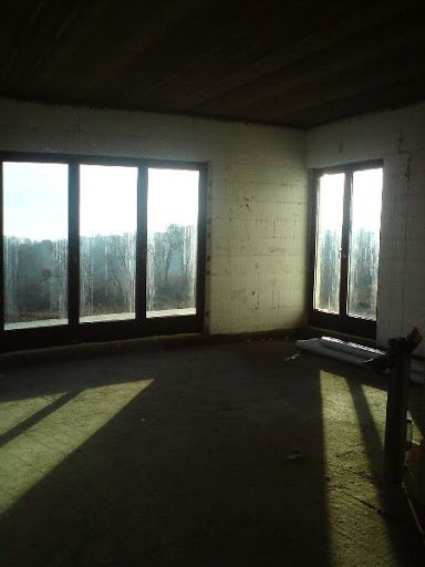

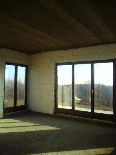

Magus 28.11.2010 09:23 Autor Zgłoś naruszenie Udostępnij Napisano 28 Listopada 2010 STAN SUROWY ZAMKNIETY http://lh3.ggpht.com/_sXFw2J4ywhE/TPIf7TA7SlI/AAAAAAAAAzE/znpDxOMG0NM/okna_20112010_05.jpghttp://lh3.ggpht.com/_sXFw2J4ywhE/TPIf7nFyAEI/AAAAAAAAAzI/IK4S9OnbzWs/s512/okna_21112010_15.jpghttp://lh4.ggpht.com/_sXFw2J4ywhE/TPIf7ikLVuI/AAAAAAAAAzM/bu6Dta6kmH4/s512/okna_21112010_16.jpg Cytuj Odnośnik do komentarza https://forum.murator.pl/topic/139799-marzenia-z-widokiem-na-las-dziennik-budowy/page/3/#findComment-4391730 Udostępnij na innych stronach Więcej opcji udostępniania
