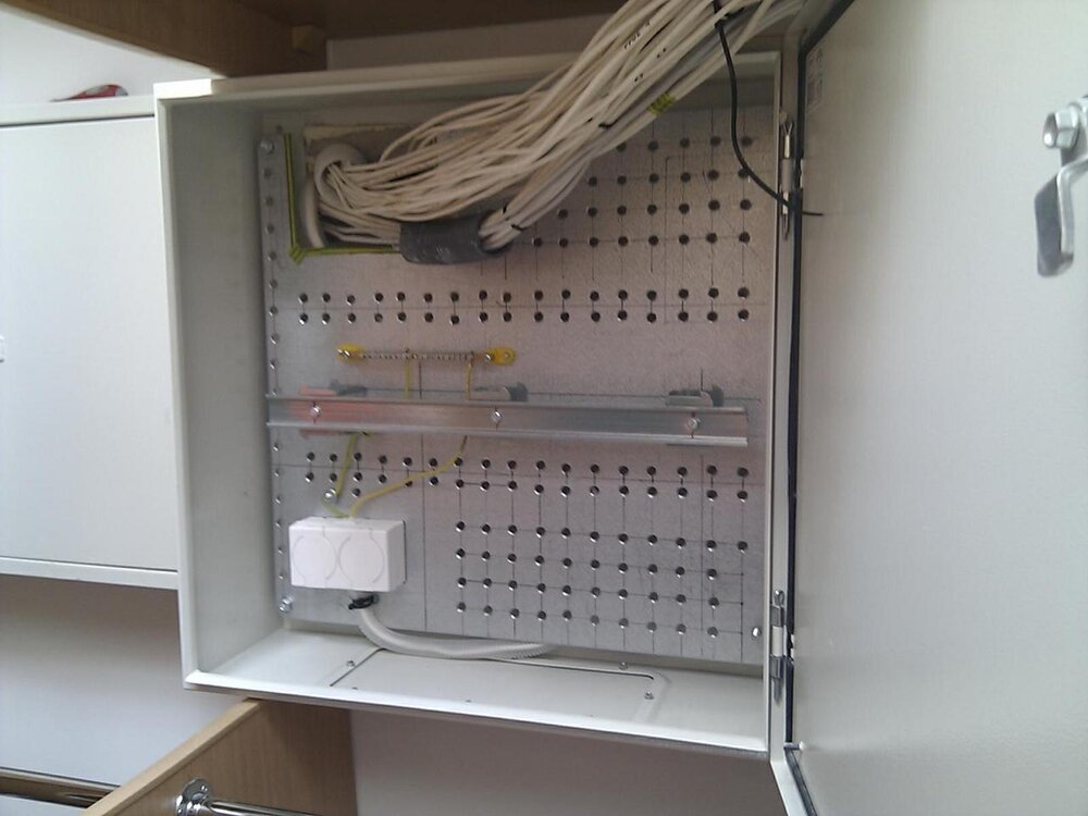

inwestoreq 28.08.2011 16:08 Zgłoś naruszenie Udostępnij Napisano 28 Sierpnia 2011 Buduję nawet ciekawą instalację inteligentnego domu. Na razie jeszcze nie mam osprzętu ale chcę zamknąć sprawy kabloteki w skrzynkach. Jeszcze nie wiem czy zlecę system czy będę robił sam z przysłowiowym szwagrem. Wszystko zależy od ceny i co w zamian dostanę. Poradźcie mi proszę czy o czymś nie zapomniałem przy robieniu tych skrzynek? Skrzynki elektryczne są obok skrzynek z cienkimi kablami. Wszystko jest w zasięgu. Cytuj Odnośnik do komentarza Udostępnij na innych stronach Więcej opcji udostępniania
dendrytus 28.08.2011 20:07 Zgłoś naruszenie Udostępnij Napisano 28 Sierpnia 2011 (edytowane) Poradźcie mi proszę czy o czymś nie zapomniałem przy robieniu tych skrzynek? O szynach 35mm. Tak powinno to mniej więcej wyglądać http://controlhome.pl/realizacje/8.jpg http://controlhome.pl/realizacje/7.jpg http://www.iqhome.pl/gallery/1480860652.jpg Edytowane 28 Sierpnia 2011 przez dendrytus Cytuj Odnośnik do komentarza Udostępnij na innych stronach Więcej opcji udostępniania

odaro 29.08.2011 19:25 Zgłoś naruszenie Udostępnij Napisano 29 Sierpnia 2011 O szynach 35mm. Tak powinno to mniej więcej wyglądać http://controlhome.pl/realizacje/8.jpg http://controlhome.pl/realizacje/7.jpg http://www.iqhome.pl/gallery/1480860652.jpg Dendrytus to są zdjęcia rozdzielnic wykonanych samodzielnie przez Ciebie? Ja też w końcu muszę zrobić rozdzielnicę. Mam już kupione 4 rodzielnice natynkowe do połączenia szeregowego i w pionie. W sumie wyjdzie z tego rozdzielnica 200m szeroka i 232cm wysoka Jak należy taką rozdzielnicę zaplanować jak ja samych przewodów elektrycznych ma 250 sztuk do wprowadzenia o ilości przewodów niskonapięciowych to lepiej nie będę pisał. Czy w swoich rozdzielnicach stosowałeś zugi??? Cytuj Odnośnik do komentarza Udostępnij na innych stronach Więcej opcji udostępniania
inwestoreq 29.08.2011 20:41 Zgłoś naruszenie Udostępnij Napisano 29 Sierpnia 2011 O szynach 35mm. Tak powinno to mniej więcej wyglądać Ślicznie wykonane, gratuluję ci wspaniałej pracy i samozaparcia w tym finezyjnym łączeniu Widzę tam grupy: wyłącznik różnicówkę i obok bezpiecznik S i za tym kilka przekaźników bistabilnych. Czym są te łącznice pomiędzy grupami przekaźników - te z takimi kolorowymi guzikami? Co tym wszystkim steruje? Czy mógłbyś nazwać poszczególne pudełka w tej szafie poza bezpiecznikami, przekaźnikami bistabilnymi i różnicówkami? Dziękuję z wyprzedzeniem za odpowiedz Cytuj Odnośnik do komentarza Udostępnij na innych stronach Więcej opcji udostępniania
dendrytus 29.08.2011 22:33 Zgłoś naruszenie Udostępnij Napisano 29 Sierpnia 2011 (edytowane) Dendrytus to są zdjęcia rozdzielnic wykonanych samodzielnie przez Ciebie? Nie. Moje są bardzo podobne. Nie daję swoich zdjęć, ponieważ chcę zachować anonimowość, a dodatkowo nie uważam za właściwe reklamowanie własnej firmy na forach. Mam już kupione 4 rodzielnice natynkowe do połączenia szeregowego i w pionie. W sumie wyjdzie z tego rozdzielnica 200m szeroka i 232cm wysoka To tak naprawdę niewiele mówi. Lepiej podaj liczbę modułów i dodatkowo głębokość. Jak należy taką rozdzielnicę zaplanować jak ja samych przewodów elektrycznych ma 250 sztuk do wprowadzenia o ilości przewodów niskonapięciowych to lepiej nie będę pisał. Temat rzeka. Generalnie opisy i oznaczenia. Warto zakupić albo małą drukarkę do oznaczeń albo gotowe opisy. Ja używam takiej http://a01.cdn.a.pl/zdjecie-547207/drukarka-etykiet-dymo-rhino-6000-zestaw-walizkowy-Full.jpg ale każda do etykiet będzie dobra. Bez opisów po zszyciu kabli, jakakolwiek modyfikacja to masakra. Warto też zaopatrzyć się w zaciskarkę tulejek na linkę Czy w swoich rozdzielnicach stosowałeś zugi??? Tak, żeby nie powiedzieć jest to oczywistą oczywistością. Stosuję też wago (oryginalne) http://www.wago.com/cps/rde/xchg/SID-B7A51674-A8068E72/wago/style.xsl/plk-282.htm Ślicznie wykonane, gratuluję ci wspaniałej pracy i samozaparcia w tym finezyjnym łączeniu Jak już wspomniałem nie są moje, ale starałem się znaleźć zdjęcie najbardziej zbliżone do moich. Widzę tam grupy: wyłącznik różnicówkę i obok bezpiecznik S i za tym kilka przekaźników bistabilnych. Czym są te łącznice pomiędzy grupami przekaźników - te z takimi kolorowymi guzikami? Co tym wszystkim steruje? Czy mógłbyś nazwać poszczególne pudełka w tej szafie poza bezpiecznikami, przekaźnikami bistabilnymi i różnicówkami? Dziękuję z wyprzedzeniem za odpowiedz Niestety nie wiem o które ci chodzi. Najprawdopodobniej są to zespoły złączek http://www.wago.com/cms/images/Installationskl-g.jpg http://www.wago.com/cms/images/compackt-g.jpg lub jakieś podobne Zdjęcia są przykładowe ze strony iqhome Edytowane 29 Sierpnia 2011 przez dendrytus Cytuj Odnośnik do komentarza Udostępnij na innych stronach Więcej opcji udostępniania

inwestoreq 30.08.2011 14:50 Zgłoś naruszenie Udostępnij Napisano 30 Sierpnia 2011 (edytowane) Niestety nie wiem o które ci chodzi. Najprawdopodobniej są to zespoły złączek Zdjęcia są przykładowe ze strony iqhome Gdzie jest w takim razie elektronika w prezentowanej przez Ciebie szafie sterowniczej ? Jak nazywa się system w jakim jest to wykonane? Różnicówki i przekaźniki mogą przecież pochodzić niekoniecznie od Moelera. Drugie pytanie. Nie jest to system oparty na magistrali prawda? Wszystkie przewody są wysterowywane z tej szafy, bo gdyby była to magistrala to przekaźniki byś zamontował w puszkach. Czy sie mylę? Edytowane 30 Sierpnia 2011 przez inwestoreq Cytuj Odnośnik do komentarza Udostępnij na innych stronach Więcej opcji udostępniania
dendrytus 30.08.2011 20:26 Zgłoś naruszenie Udostępnij Napisano 30 Sierpnia 2011 (edytowane) Gdzie jest w takim razie elektronika w prezentowanej przez Ciebie szafie sterowniczej ? Jak nazywa się system w jakim jest to wykonane? Różnicówki i przekaźniki mogą przecież pochodzić niekoniecznie od Moelera. Drugie pytanie. Nie jest to system oparty na magistrali prawda? Wszystkie przewody są wysterowywane z tej szafy, bo gdyby była to magistrala to przekaźniki byś zamontował w puszkach. Czy sie mylę? NIEMAM BLADEGO POJĘCIA. Przecież wyraźnie napisałem Nie. Moje są bardzo podobne. Nie daję swoich zdjęć, ponieważ chcę zachować anonimowość, a dodatkowo nie uważam za właściwe reklamowanie własnej firmy na forach. ................. Jak już wspomniałem nie są moje, ale starałem się znaleźć zdjęcie najbardziej zbliżone do moich. ................. Zdjęcia są przykładowe ze strony iqhome Nie ma znaczenie czy jest to system magistralny czy "autorski". W obu przypadkach przekaźniki montowane są w szafie lub w puszkach. Edytowane 30 Sierpnia 2011 przez dendrytus Cytuj Odnośnik do komentarza Udostępnij na innych stronach Więcej opcji udostępniania
perkolator 30.08.2011 21:54 Zgłoś naruszenie Udostępnij Napisano 30 Sierpnia 2011 Na dole tego zdjęcia jest ogromniasty PLC. To te panele z których wychodzi kilkaset kabli. One sterują przekaźnikami bistabilnymi w tej szafie. Prawdopodobnie są to wyjścia PLC z otwartymi kolektorami, a przekaźniki są na 12 lub 24V Nie ma co - ten właściciel ma fantazję. 97 przekaźników, kilkanaście różnicówek i bezpieczników. Właściciel będzie sterował każdym gniazdem elektrycznym i każdą żarówką. Pytanie tylko po co aż takie to wielkie ? Cytuj Odnośnik do komentarza Udostępnij na innych stronach Więcej opcji udostępniania
