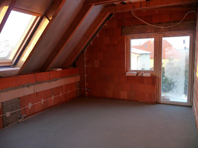

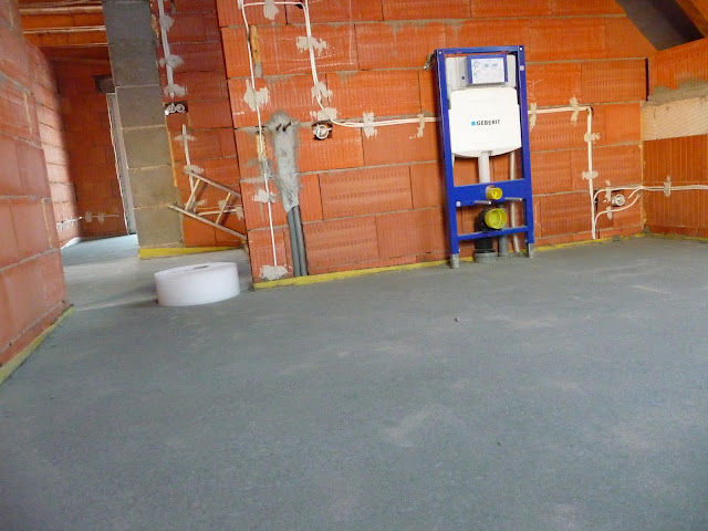

dzogurt 13.02.2011 09:29 Autor Zgłoś naruszenie Udostępnij Napisano 13 Lutego 2011 dalsze fotki po wylewkach: Cytuj Odnośnik do komentarza Udostępnij na innych stronach Więcej opcji udostępniania
mea 13.02.2011 10:49 Zgłoś naruszenie Udostępnij Napisano 13 Lutego 2011 to ty tynki bedziesz po wylewkach robil czy na calosc dajesz g-k ?? Cytuj Odnośnik do komentarza Udostępnij na innych stronach Więcej opcji udostępniania
dzogurt 13.02.2011 11:01 Autor Zgłoś naruszenie Udostępnij Napisano 13 Lutego 2011 tynki po wylewkach Cytuj Odnośnik do komentarza Udostępnij na innych stronach Więcej opcji udostępniania
mea 13.02.2011 11:23 Zgłoś naruszenie Udostępnij Napisano 13 Lutego 2011 hmm a ja odwrotnie ... dobrze czy zle ?? Cytuj Odnośnik do komentarza Udostępnij na innych stronach Więcej opcji udostępniania
dzogurt 13.02.2011 13:53 Autor Zgłoś naruszenie Udostępnij Napisano 13 Lutego 2011 Mea, w zasadzie przyjelo sie wykonywac tynki a potem wylewki. Tynkarz mi podal dwa powody: pierwszy to taki, ze tynki tak jak wyleki zmieniaja swoja objetosc wraz z temperatura, po to wlasnie robimy dylatacje wokol pokoi aby te zmiany mialy sie gdzie podziac i zeby nam podlogi nie pekaly. Jesli sie zrobi wyleki a potem na to tynk, to dylatacja zostaje przykryta tykniem. Moze dochodzic do tego, ze tynk bedzie napieral na wylewki i moze pekac. Rozwiazaniem jest danie wiecej dylatacji, tak aby tynk nie napieral na wylewki ale na gabke Drugi powod czysto estetyczny - wyleki sa brudne = maja plamy od tynkow. Mnie to nie rusza bo przeciez bede mial panele i plytki i samych wylewek nie bedzie widac. Ja mam dosc gruba dylatacje przy scianie wiec nie powinno byc problemu, wszystko zalezy od grubosci tynkow. Sciany mam proste wiec warstwa nie powinna byc grubsza niz 1-2 cm. Taka kolejnosc byla podyktowana wykonaniem instalacji ogrzewania podlogowego, nie chcialem zeby mi tynkarze po rurkach z podlogowki biegali. Z powodu przesuniecia terminow, ominalem tynkowanie i przesunalem je na koniec Pozdrawiam Cytuj Odnośnik do komentarza Udostępnij na innych stronach Więcej opcji udostępniania

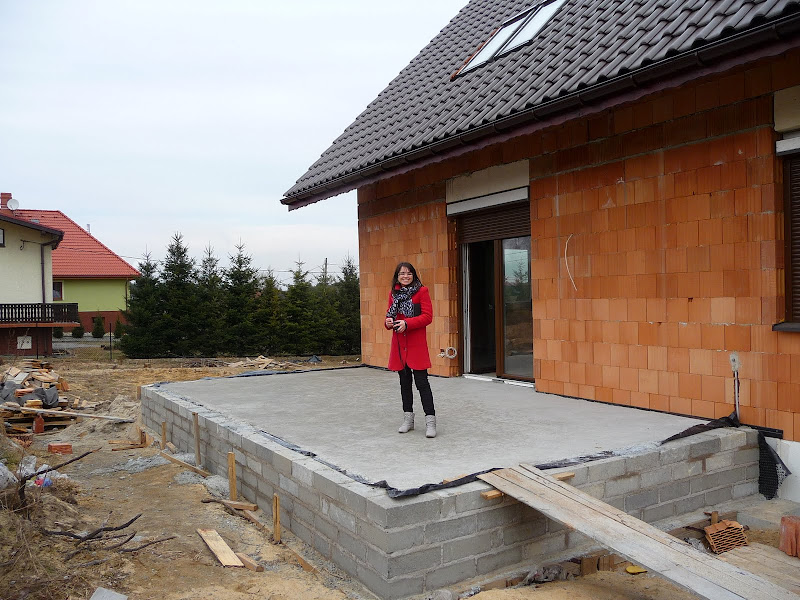

dzogurt 15.03.2011 06:57 Autor Zgłoś naruszenie Udostępnij Napisano 15 Marca 2011 taras i schody zewn juz gotowe, oto fotki: Cytuj Odnośnik do komentarza Udostępnij na innych stronach Więcej opcji udostępniania

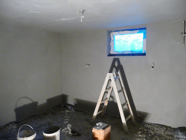

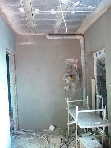

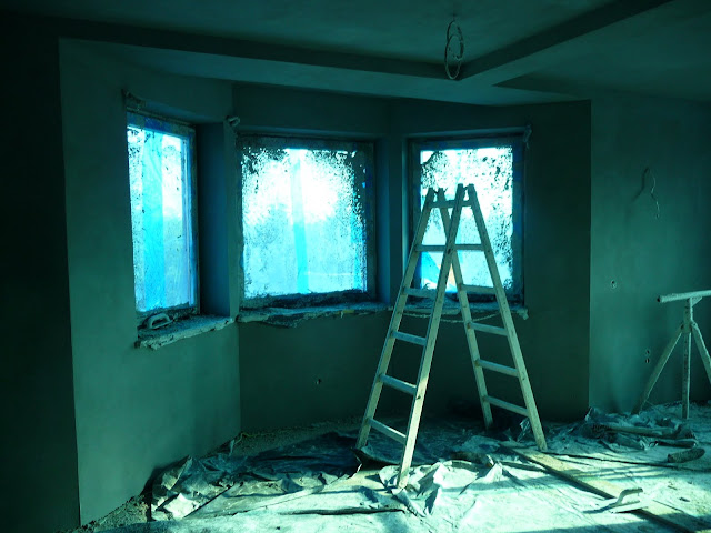

dzogurt 23.04.2011 20:32 Autor Zgłoś naruszenie Udostępnij Napisano 23 Kwietnia 2011 po przerwie nowe foteczki. Tynki juz prawie skonczone, ziemia na wiekszej czesci dzialki wyrownana i trawa zasiania Pare fotek tynków: Wiatrolap Kuchnia Wykusz pokoj na gorze Piwnica Salon Cytuj Odnośnik do komentarza Udostępnij na innych stronach Więcej opcji udostępniania
