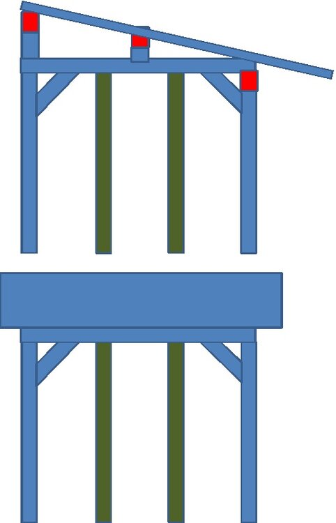

Runner79 31.08.2014 21:01 Zgłoś naruszenie Udostępnij Napisano 31 Sierpnia 2014 Witam! Chciałbym prosić o rade w kwestii dodawania mieczy. Mam wybudowana wiatę i tylko zastanawiam sie czy taka konstrukcja bedzie OK, czy jeszcze nalezy dodac mieczy - zielone slupy? Czy moze tak jak jest bedzie juz OK? Teraz miecze sa zamontowane tylko na rogach i w miejscu gdzie belka pionowa jest przylepiona do budynku sasiedniego. Widoki z boku i z przodu. Wiata przyklejona jest do innego budynku. Pozdr i dziekuje za pomoc. Runner79 Cytuj Odnośnik do komentarza Udostępnij na innych stronach Więcej opcji udostępniania
