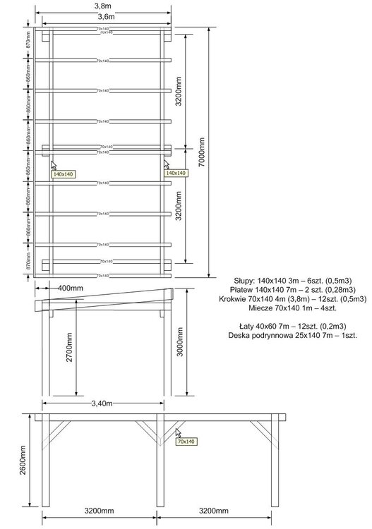

showmar 10.09.2010 07:55 Zgłoś naruszenie Udostępnij Napisano 10 Września 2010 Witam, Jestem na etapie projektowania wiaty i miałbym prośbę o weryfikację czy projekt i zastosowane przekroje są poprawne. Wiata będzie pokryta blacho-dachówką bez deskowania. Jedynym elementem którego nie chciałbym zmieniać jest rozstaw słupów. Z góry dziękuję i pozdrawiam. Cytuj Odnośnik do komentarza Udostępnij na innych stronach Więcej opcji udostępniania
ANSE72 10.09.2010 10:03 Zgłoś naruszenie Udostępnij Napisano 10 Września 2010 dziwna sprawa jak chcesz [przymocować blacho dachówkę chyba ze nie dorysowałeś łat i jaki jest wymiar owej blachy z zakładem dodatkowo dwa słupy 140x140 i będzie git Cytuj Odnośnik do komentarza Udostępnij na innych stronach Więcej opcji udostępniania
showmar 10.09.2010 10:11 Zgłoś naruszenie Udostępnij Napisano 10 Września 2010 Dzięki za odpowiedź. Łat nie narysowałem specjalnie żeby nie zaciemniać schematu. Nie bardzo mogę dostawić dwa słupy - chciałbym zostawić słupy tak jak są narysowane zmieniając ewentualnie inne elementy. Cytuj Odnośnik do komentarza Udostępnij na innych stronach Więcej opcji udostępniania
ANSE72 10.09.2010 10:23 Zgłoś naruszenie Udostępnij Napisano 10 Września 2010 a czy nie możesz wstawić w środek pod płatew tą podwójną ? i samo rozmieszczenie i dobranie materiału jest ok możesz stawiać Cytuj Odnośnik do komentarza Udostępnij na innych stronach Więcej opcji udostępniania
showmar 10.09.2010 11:19 Zgłoś naruszenie Udostępnij Napisano 10 Września 2010 (edytowane) Nie bardzo. Mam już 6 gotowych miejsc na słupy i nie bardzo jest jak to zmienić (gotowa kostka itp.)Czy płatew o innych wymiarach to zrekompensuje? Edytowane 10 Września 2010 przez showmar Cytuj Odnośnik do komentarza Udostępnij na innych stronach Więcej opcji udostępniania
ANSE72 10.09.2010 12:10 Zgłoś naruszenie Udostępnij Napisano 10 Września 2010 w takim razie daj dodatkowe wewnętrzne miecze Cytuj Odnośnik do komentarza Udostępnij na innych stronach Więcej opcji udostępniania
showmar 10.09.2010 12:18 Zgłoś naruszenie Udostępnij Napisano 10 Września 2010 Coś takiego przy każdym słupie? Cytuj Odnośnik do komentarza Udostępnij na innych stronach Więcej opcji udostępniania
ANSE72 10.09.2010 15:07 Zgłoś naruszenie Udostępnij Napisano 10 Września 2010 Tak dokładnie na podziale środkowej krokwi < słupa> Cytuj Odnośnik do komentarza Udostępnij na innych stronach Więcej opcji udostępniania
