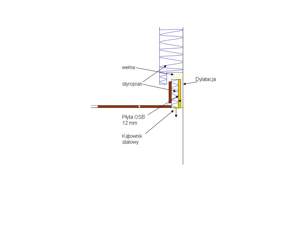

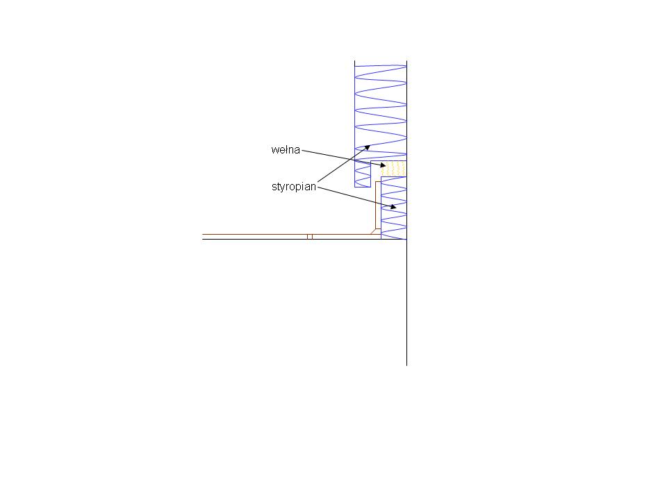

Zbigniew100 09.04.2010 19:07 Zgłoś naruszenie Udostępnij Napisano 9 Kwietnia 2010 Może coś takiego Ale jeszcze pomyślę Cytuj Odnośnik do komentarza https://forum.murator.pl/topic/141447-problem-z-pop%C4%99kan%C4%85-elewacj%C4%85/#findComment-4055563 Udostępnij na innych stronach Więcej opcji udostępniania

Zbigniew100 10.04.2010 10:14 Zgłoś naruszenie Udostępnij Napisano 10 Kwietnia 2010 to dobra wiadomość.Na pewno powierzchowna naprawa nic nie da .Trzeba wymyślić takie rozwiązanie które spełni swoje zadanie , czyli dylatacja, szczelność przed wodą na tarasie i ocieplenie ściany , no i estetyka . Coś się wymyśli. Cytuj Odnośnik do komentarza https://forum.murator.pl/topic/141447-problem-z-pop%C4%99kan%C4%85-elewacj%C4%85/#findComment-4056319 Udostępnij na innych stronach Więcej opcji udostępniania

Zbigniew100 12.04.2010 10:18 Zgłoś naruszenie Udostępnij Napisano 12 Kwietnia 2010 (edytowane) Ja zawsze pozostawiam szczelinę dylatacyjną nad tarasami, wypełnioną pianką. Pianka ma dużo większą sprężystość i łatwo poddaje się naprężeniom wywieranym przez działający mróz. Wypełniona pianką szczelina zostaje zamazana klejem, ale nie pokryta siatką. Na tę powierzchnię naklejane są płytki cokołu. W ten sposób, w najgorszym przypadku zostanie odparzona płytka, krórą łatwo i bez śladu można przykleić, ale elewacja zostaje w nienaruszonym stanie. Dociskanie styropianu do tarasów to błąd! Na załączonych zdjęciach w pierwszym poście widać wyraźne przemieszczenie płyt styropianowych, spowodowany wywieranym naciskiem od tarasu, przy utrzymujących się dużych mrozach. Jest to jakieś rozwiązanie , tylko to odklejanie płytki trochę szkoda. Może coś takiego ; Edytowane 12 Kwietnia 2010 przez Zbigniew100 Cytuj Odnośnik do komentarza https://forum.murator.pl/topic/141447-problem-z-pop%C4%99kan%C4%85-elewacj%C4%85/#findComment-4059161 Udostępnij na innych stronach Więcej opcji udostępniania
leszeq 12.04.2010 10:47 Zgłoś naruszenie Udostępnij Napisano 12 Kwietnia 2010 Nie mówie, że taka płytka odpadnie. Takie kontrolowane pęknięcie może powstać, ale wcale nie musi być widoczne pod warstwą płytek cokołowych.Proponowane przez ciebie rozwiązanie jest ciekawe, tylko spróbój namówić do tego jakiegoś wykonawce. Juz słyszę jego przekleństwa, kiedy przyjdzie mu zabezpieczyć właściwie te wszystkie zakamarki, bo w praktyce będzie to bardzo trudne do wykonania. Cytuj Odnośnik do komentarza https://forum.murator.pl/topic/141447-problem-z-pop%C4%99kan%C4%85-elewacj%C4%85/#findComment-4059209 Udostępnij na innych stronach Więcej opcji udostępniania
Zbigniew100 12.04.2010 13:35 Zgłoś naruszenie Udostępnij Napisano 12 Kwietnia 2010 Nie mówie, że taka płytka odpadnie. Takie kontrolowane pęknięcie może powstać, ale wcale nie musi być widoczne pod warstwą płytek cokołowych. Proponowane przez ciebie rozwiązanie jest ciekawe, tylko spróbój namówić do tego jakiegoś wykonawce. Juz słyszę jego przekleństwa, kiedy przyjdzie mu zabezpieczyć właściwie te wszystkie zakamarki, bo w praktyce będzie to bardzo trudne do wykonania. Zgadzam się w zupełności, będzie trudne do wykonania. Niestety jest parę takich miejsc w trakcie budowy domu, które muszą być prawidłowo wykonane aby uniknąć kłopotów na przyszłość np. komin, wanna , brodzik, itd. Cytuj Odnośnik do komentarza https://forum.murator.pl/topic/141447-problem-z-pop%C4%99kan%C4%85-elewacj%C4%85/#findComment-4059454 Udostępnij na innych stronach Więcej opcji udostępniania
