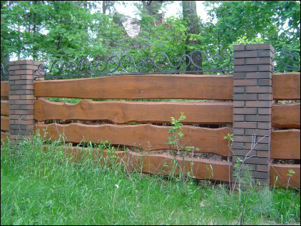

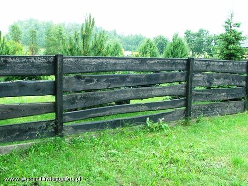

inwent 09.04.2010 14:24 Zgłoś naruszenie Udostępnij Napisano 9 Kwietnia 2010 Witam, Planuję wykonanie ogrodzenia cuś jak na zdjęciach:http://lh4.ggpht.com/_6iNv8PaGDF8/S78x8Znf4BI/AAAAAAAAAtA/5dbbVfI5B50/eeabd5bc88a29e587e90028ca0ec0f8e158852.jpg Deski impregnowane i polakierowanie. Słupki drewniane lub metalowe. Ogrodzenie byłoby natomiast w takiej wersji kolorystycznej: http://lh6.ggpht.com/_6iNv8PaGDF8/S78x86DboyI/AAAAAAAAAtE/FSGpJ-eO8RE/DSC02187.jpg I teraz: słupki zalane betonem B15 (czy innym?) poniżej linii zamarzania czyli u mnie ok 1m. Pytanie czy wymagany jest cokolik pod takim ogrodzeniem i jaka jest jego funkcja? Jaki rozstaw słupów byście sugerowali - myślałem o 3m? W przypadku słupka drewnianego jakie wymiary, po za długością, kantówki byście sugerowali? pozdr Odnośnik do komentarza https://forum.murator.pl/topic/141459-cokolik-ogrodzenie-konieczny/ Udostępnij na innych stronach Więcej opcji udostępniania
