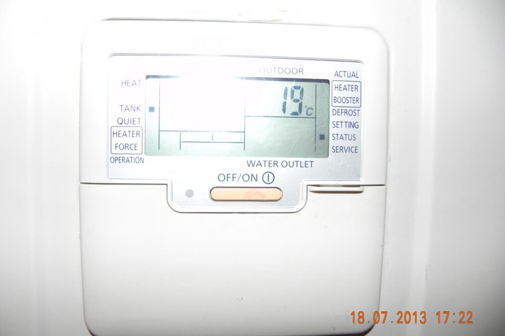

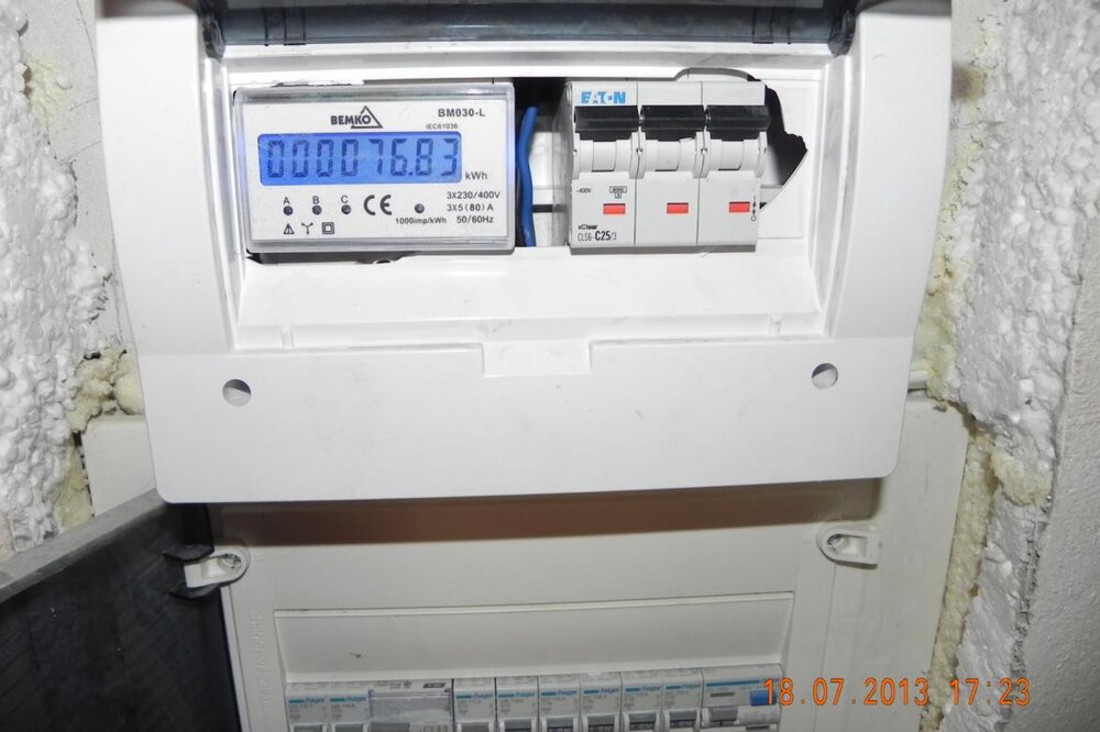

Gość Arturo72 18.07.2013 20:42 Zgłoś naruszenie Udostępnij Napisano 18 Lipca 2013 (edytowane) Raczej w ciągu godziny nagrzewa ci wężownicę zasobnika od 19-48st, a nie wodę w zasobniku. Mam ten sam Galmet 300 litrów co ty i przy zasilaniu 55st przez 20 minut dźwiga temperaturę cwu z 42 do 45st, czyli o 3 stopnie, a tak mam ustawioną histerezę. O 30 stopni w życiu nie dźwignie temperatury 300 litrów w ciągu 60 minut. Chyba, że na wężownicy. A jednak: Temperatura wody w zasobniku przed odpaleniem pompy: Temperatura wody w zasobniku po wyłączeniu pompy: Czas grzania 61 minut,zasobnik jak zyzolek wspominał,Galmet 300l z pojedyńczą wężownicą SGW(S). Stan licznika przy temperaturze wody w zasobniku 19st.C przed odpaleniem pompy: Stan licznika przy temperaturze wody w zasobniku 48st.C po wyłączeniu pompy: ????? I to jest zagadka dla wtajemniczonych "specjalistów" z ostatnich postów,przy okazji kto trafi z COP tak chętnie podawany Podpowiedź,zużycie większe niż ostatnio ale zauważyłem,że dzisiaj pompa szybciej weszła na max.temp.zasilania niż ostatnio czyli 57st.C. Edytowane 18 Lipca 2013 przez Arturo72 Cytuj Odnośnik do komentarza https://forum.murator.pl/topic/141928-pompa-powietrze-woda-tylko-do-cwu/page/36/#findComment-6015134 Udostępnij na innych stronach Więcej opcji udostępniania
zyzolek 18.07.2013 21:36 Zgłoś naruszenie Udostępnij Napisano 18 Lipca 2013 (edytowane) Pokaż zdjęcie zasobnika, tam masz fabryczny termometr temperatury wody.Wejście czujnika CWU w Galmecie mierzy średnią z wężownicy i dna zasobnika, gdzie jest wejście zimnej wody z sieci.Jak nie używasz CWU, to jest to temperatura wężownicy i bardzo przekłamuje. Edytowane 18 Lipca 2013 przez zyzolek Cytuj Odnośnik do komentarza https://forum.murator.pl/topic/141928-pompa-powietrze-woda-tylko-do-cwu/page/36/#findComment-6015215 Udostępnij na innych stronach Więcej opcji udostępniania

miloszenko 19.07.2013 11:45 Zgłoś naruszenie Udostępnij Napisano 19 Lipca 2013 Arturo, potwierdz tylko, ze to co mierzysz to temp wody w zasobniku a nie wezownicy. Jakos tak wielu uzytkownikow jest a tylko u Ciebie takie wyniki... Cytuj Odnośnik do komentarza https://forum.murator.pl/topic/141928-pompa-powietrze-woda-tylko-do-cwu/page/36/#findComment-6015744 Udostępnij na innych stronach Więcej opcji udostępniania
zyzolek 19.07.2013 12:58 Zgłoś naruszenie Udostępnij Napisano 19 Lipca 2013 (edytowane) Nie zmienia to faktu, że odczyt jest średnią z wężownicy i dna zasobnika. Gdybyś zrobił zdjęcia przed i po tego termometru, nie było by dyskusji A skoro jesteś skłonny do eksperymentów, i czujnik na sterowniku PC pokazuje 48st, to zrób kolejny. Wypuść do wanny 80 litrów gorącej wody, bez mieszania z zimną. Zmierz temperaturę wody w wannie (pewnie będzie daleka od 48st.) i sprawdź, jaką temperaturę zasobnika wyświetla sterownik PC, (bez grzania CWU w tym momencie), a jaką temperaturę pokazuje termometr zegarowy bojlera. Założę się w ciemno, że na sterowniku PC po wypuszczeniu 80 litrów wody z 300 dostępnych będzie to temp. z przedziału 24-28st.max. A potem sprawdź jaką temperaturę wskazuje termometr zegarowy na górze zasobnika. Prawdopodobnie wskazówka nawet nie drgnie, i będzie około 40st. Edytowane 19 Lipca 2013 przez zyzolek Cytuj Odnośnik do komentarza https://forum.murator.pl/topic/141928-pompa-powietrze-woda-tylko-do-cwu/page/36/#findComment-6015818 Udostępnij na innych stronach Więcej opcji udostępniania
zyzolek 19.07.2013 14:48 Zgłoś naruszenie Udostępnij Napisano 19 Lipca 2013 Pompa u mnie wystartowała o 13:40 grzeje wode zobaczymy ile jej to zajmie... Uważaj piekar25, bo masz do pobicia wyniki Arturo. COP-9, grzanie 300 litrów z 19-48st w 60 minut i zużycie prądu przez PC 1,4kWh Cytuj Odnośnik do komentarza https://forum.murator.pl/topic/141928-pompa-powietrze-woda-tylko-do-cwu/page/36/#findComment-6015886 Udostępnij na innych stronach Więcej opcji udostępniania

mar1973 19.07.2013 18:32 Zgłoś naruszenie Udostępnij Napisano 19 Lipca 2013 Żaden "specjalista" nie potrafił przewidzieć zużycia energii,nawet ten co sprzedaje wszystko wszystkim a nie ma pojęcia o niczym Teraz możecie liczyć COP-y [ATTACH=CONFIG]201576[/ATTACH] witam no popatrz było tak konfabulować teraz wygląda to b. realnie COP = 4,72 moi klienci też mają podobnie pozdrawiam Cytuj Odnośnik do komentarza https://forum.murator.pl/topic/141928-pompa-powietrze-woda-tylko-do-cwu/page/36/#findComment-6016081 Udostępnij na innych stronach Więcej opcji udostępniania
