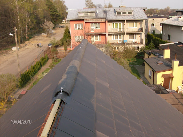

mysza223 21.04.2010 20:06 Zgłoś naruszenie Udostępnij Napisano 21 Kwietnia 2010 Tu masz dla porównania Tondach - Figaro angoba http://lh3.ggpht.com/_HEySQTpVUUY/S8yTCeSlJWI/AAAAAAAAIbM/sfyhIANndOI/s640/HPIM2459.JPGhttp://lh4.ggpht.com/_HEySQTpVUUY/S8yS362UPiI/AAAAAAAAIa0/iKj5telaiKA/s640/HPIM2454.JPGhttp://lh6.ggpht.com/_HEySQTpVUUY/S8yTGbBMXoI/AAAAAAAAIbU/51SeH6pmGek/s640/HPIM2461.JPG Cytuj Odnośnik do komentarza https://forum.murator.pl/topic/141935-dach%C3%B3wka-ceramiczna-czarnaantracyt-glazurowana-lub-angobowana/#findComment-4074934 Udostępnij na innych stronach Więcej opcji udostępniania
