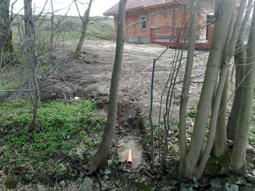

Witam!
Ostatnio zauważyłam dziwną rurę biegnąca pod ziemią od sąsiada do rzeczki która płynie przez moją działkę. Podejrzewam, że to od szamba, ale nie jestem pewna. Sąsiad nie obecny. Zamierzamy niedługo zacząć się budować, a nie chcę zacząć wojny z sąsiadem nie będąc pewną o co chodzi z tą nieszczęsną rurą! A jak Wy myślicie co to może być?

Tak oczywiście, załatwię to dyplomatycznie. Też zastanawiałam się czy to odpływ deszczówki, ale to nie to. Tam gdzie to okno jest oparte o budynek jest szambo, na razie go nie użytkują, więc nie ma problemu. Ta rura była wcześniej ukryta, nie było jej w ogóle widać.

Może tego na zdjęciu nie widać, ale szambo znajduje się ok 3metrów od rzeczki. Kolor rury odpowietrzającej szambo jest taki sam.
Bo to standardowy kolor rury kanalizacyjnej zewnętrznej. Więc pewnie dlatego kolory się pokrywają.
Nie ma tam jakiegoś włazu do szamba - może zajrzyj do środka i zobaczy ile tam dziur jest?

Skoro mówisz że niedawno odsłonięta i faktycznie widać że ziemi trochę się osunęło to można mieć podejrzenia co do nielegalności takiej instalacji. Aczkolwiek ja byłabym ostrożna bo naprawdę nie chce mi się wierzyć w to że ktoś może nie myśleć aż tak żeby odprowadzać szambo do rzeki. Wygodniejszym pomysłem i nie do odkrycia byłoby odprowadzenie tego w ziemię

pomocyyyyyy....sytuacja jest taka ze ktorys z sasiadow moich (jest ich 2) prawdopodobnie przebil dren odwadniajacy i tam wpuscil szambo..ktore zaczelo pokazywac sie na mej dzialce,gdyz woda to nie jest typowa jak dawniej tylko jeden syf widac ze to szambo,,co ja mam zrobic?bylam w gminie 2x juz i tylko wzruszyli ramionami,,jak to sprawdzic ktory sasiad sie tak wbil w dren_ kto sie tym zajmuje fachowo_co mam zrobic teraz gdzie szukac pomocy,

Powiem tak znajomy z nadzoru budowlanego i niemalże wszyscy zanurkowaliśmy w na szczęście pustym szambie sąsiada. Jak sytuacja się rozwinie to dam znać co wynikło. Postaram się zgłosić to jak najbardziej anonimowo.

noo tak kara to minimum 5tys za wylewanie takie,
Nie chcę nikogo bromić, ale na razie to nie ma chyba mowy o jakiejś karze, bo do wylewania nie doszło. Jest jedynie instalacja, która może świadczyć o chęci wylewania.
A może sąsiad planuje na przyszłość wykorzystać szambo jako zbiornik na deszczówkę i tą rurę ma na przelew, aby jesienią mu nie zalewało ogrodu tylko ładnie wypływało do rzeczki.

no wylewanie to prawdopodobnie jest,poza tym byl facet z gminy i sasiedzi maja sie okazac o wywoz szamba,pokazac faktury,wiec jak cos to na lewo musza jakies kombinowac wstecz zaswiadczenia..rure ma odprowadzona fakt ze na swoim ale ja jestem ponizej ich.wiec od nich tez pewnie scieka mi na dzialke..nie chce by kary dostali nie oto chodzi ,,tyle by od czasu do czasu tez wywozili.3 x w roku nawet jak wywioza to zawsze cos..

witajcie,,u mnie sprawa zakonczyla sie juz na tym ze po okazaniu sie sasiadow czy wywoza szamba--a wiadomo ze nie i nie maja faktur.,jest nakaz zawarcia umowy z wywozem szamb 2 x w roku i przedstawianie faktur,,ciesze sie bardzo mam nadzieje ze cos to zalatwi choc troche i nie bedzie wyplywac az tak chociaz jak do tej pory,pozdrawiam

No to załatwiliście tylko tyle, że przez 10 miesięcy będą robić jak robili a dwa razy do roku będą sobie wybierać te najgorsze, co na dnie zostaje ;)
