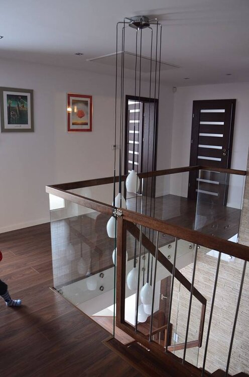

Debi21 10.01.2016 23:24 Zgłoś naruszenie Udostępnij Napisano 10 Stycznia 2016 My myśleliśmy o takich schodach. Ponoć trzeba mieć ściany o grubości ok 24cm, żeby je osadzić. Jako że przy pokoju/biurze mamy cienką ściankę działową odpuściliśmy je sobie i wybraliśmy schody stalowe - z drewnianymi stopniami osadzonymi pomiędzy 2 stalowymi prostokątnymi rurami. Zależało nam żeby były to schody bez wspornika. Witam serdecznie, troszkę czasu minęło od Pani wpisu, ale mam nadzieję, że uda mi się z Państwem porozmawiać na temat schodów. Budujem Olę w okolicach Torunia i zastanawiamy się na schodami. Przeczytałam, że macie schody o ciekawym rozwiązaniu - czy mogłabym prosić fotkę tutaj lub na priv? z góry wielkie dzięki Cytuj Odnośnik do komentarza Udostępnij na innych stronach Więcej opcji udostępniania

markuson 14.01.2016 15:35 Zgłoś naruszenie Udostępnij Napisano 14 Stycznia 2016 Witam serdecznie, troszkę czasu minęło od Pani wpisu, ale mam nadzieję, że uda mi się z Państwem porozmawiać na temat schodów. Budujem Olę w okolicach Torunia i zastanawiamy się na schodami. Przeczytałam, że macie schody o ciekawym rozwiązaniu - czy mogłabym prosić fotkę tutaj lub na priv? z góry wielkie dzięki W naszej Oli zrobiliśmy schody dywanowe samonośne ` na potrzeby zamocowania schodów należy wykonać ściany z bloczków o grubości 24 cm tak, żeby istniała możliwość prawidłowego zakotwienia Cytuj Odnośnik do komentarza Udostępnij na innych stronach Więcej opcji udostępniania
