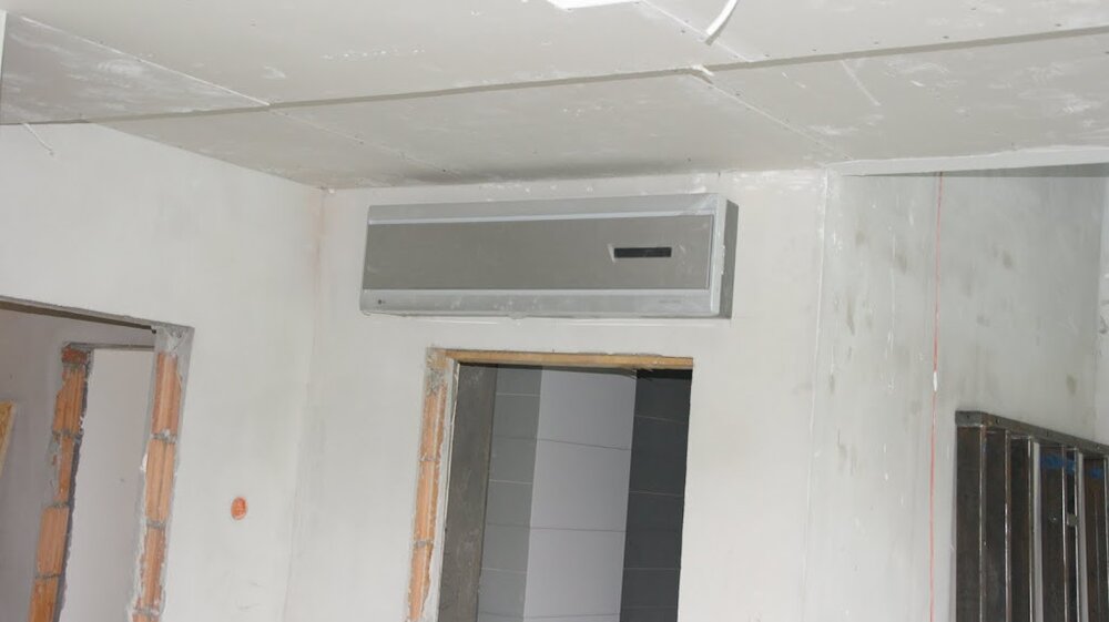

nelson2 11.07.2012 06:33 Zgłoś naruszenie Udostępnij Napisano 11 Lipca 2012 Odnośnie klimy - już zamontowałem jednostkę LG 5kw z serii ART, kupiłem na jakieś wyprzedaży w sklepie netowym klima top za 3300 zł. Sprężara na ściane przy wyjściu z garażu na ogród, rury pociągnięte przez dolny pokój, dolną łazienkę do jednostki wewnętrznej, którą zawiesiłem nad dolną łazienką, skropliny prosto do kanalizacji przy zlewie w teł łazience, wszystko przed płytkami, nie było zadnych problemów. Mam w mieszkaniu i formie klimkę 5 kw - to jest taka moc, że ochłodzi spokojnie kilkadziesiąt metrów do temperatur 21-22 stopni. Żeby uzyskać temperaturę w upały 26-28 stopni to wg moich obliczeń to miesce zawieszenia w Oli i moc powinny ochłodzić praktycznie cały dom. Do życia w upały wystarcz temperatura 28, dopiero powyżej robi się ostro nieprzyjemnie. Inwestycja w droższą i mocniejszą klimę może i jest fajna, ale ttrzeba już mieć kilkanascie tysięcy. Wygląda to tak Cytuj Odnośnik do komentarza Udostępnij na innych stronach Więcej opcji udostępniania
