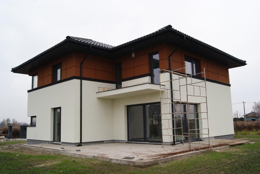

luckyshot 10.11.2013 11:03 Zgłoś naruszenie Udostępnij Napisano 10 Listopada 2013 Cześć, Wreszcie możemy i my pochwalić się elewacją: Cytuj Odnośnik do komentarza Udostępnij na innych stronach Więcej opcji udostępniania
innabajka 10.11.2013 22:09 Zgłoś naruszenie Udostępnij Napisano 10 Listopada 2013 Cześć, Wreszcie możemy i my pochwalić się elewacją: [ATTACH=CONFIG]223466[/ATTACH] Jak wykonaliście elewacje? a dokładniej te wcięcia? Układaliście płyty styropianowe czy jakaś inna metoda? A i jeszcze jedno pytanie, jaki koszt wykonania takiej elewacji w przeliczeniu na 1 m2 ? Też się zastanawiamy nad podobnym rozwiązaniem. Cytuj Odnośnik do komentarza Udostępnij na innych stronach Więcej opcji udostępniania
Godfather7 11.11.2013 09:30 Zgłoś naruszenie Udostępnij Napisano 11 Listopada 2013 Cześć, Wreszcie możemy i my pochwalić się elewacją: [ATTACH=CONFIG]223466[/ATTACH] Luckyshot pięknie! Dlaczego się nie chcesz bardziej pochwalić? Wrzuć więcej zdjęć jeśli możesz Cytuj Odnośnik do komentarza Udostępnij na innych stronach Więcej opcji udostępniania

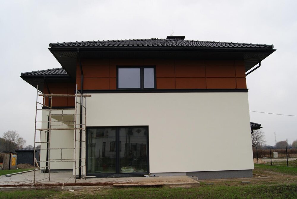

luckyshot 11.11.2013 18:33 Zgłoś naruszenie Udostępnij Napisano 11 Listopada 2013 Godfather7 - Dzięki za komplementy - nie jest to HPL, ale chyba wyszło całkiem nieźle. Wrzucam kilka dodatkowych zdjęć. niestety na działce nadal sporo gratów... Cytuj Odnośnik do komentarza Udostępnij na innych stronach Więcej opcji udostępniania
Prene 12.11.2013 23:49 Zgłoś naruszenie Udostępnij Napisano 12 Listopada 2013 Godfather7 - Dzięki za komplementy - nie jest to HPL, ale chyba wyszło całkiem nieźle. Wrzucam kilka dodatkowych zdjęć.[ATTACH=CONFIG]223763[/ATTACH][ATTACH=CONFIG]223764[/ATTACH][ATTACH=CONFIG]223765[/ATTACH][ATTACH=CONFIG]223766[/ATTACH][ATTACH=CONFIG]223767[/ATTACH] niestety na działce nadal sporo gratów... Wyszło naprawdę fajnie, gratulacje. Co do HPLa to z tego co widzę to zdecydowana większość aleksandrowiczów wybiera alternatywne (czyt. tańsze ) rozwiązania. Nie było mnie tu chwile, ale do tej pory HPL widziałem tylko chyba na jednej Oli. pozdrawiam Cytuj Odnośnik do komentarza Udostępnij na innych stronach Więcej opcji udostępniania
luckyshot 13.11.2013 20:15 Zgłoś naruszenie Udostępnij Napisano 13 Listopada 2013 Wyszło naprawdę fajnie, gratulacje. Co do HPLa to z tego co widzę to zdecydowana większość aleksandrowiczów wybiera alternatywne (czyt. tańsze ) rozwiązania. Nie było mnie tu chwile, ale do tej pory HPL widziałem tylko chyba na jednej Oli. pozdrawiam Prene - jak widać inspirowaliśmy się również waszą elewacją. Dzięki! Fajnie popatrzeć na różne elewacje i spróbować znaleźć swoje rozwiązanie. Dzięki wszystkim który dzielą się swoimi realizacjami aleksandry! pozdrawiam Cytuj Odnośnik do komentarza Udostępnij na innych stronach Więcej opcji udostępniania
