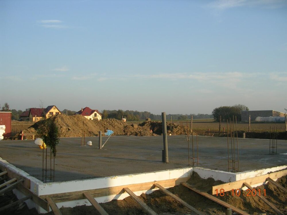

Zerknij na daty na zdjęciach a w między czasie była wolna sobota i niedziela,4 ludzi w ekipie,koszt robocizny 10tys.zł i była to pierwsza płyta budowlańców w karierze,płyta 180m2:
Edytowane przez Arturo72
Odnośnik do komentarza
