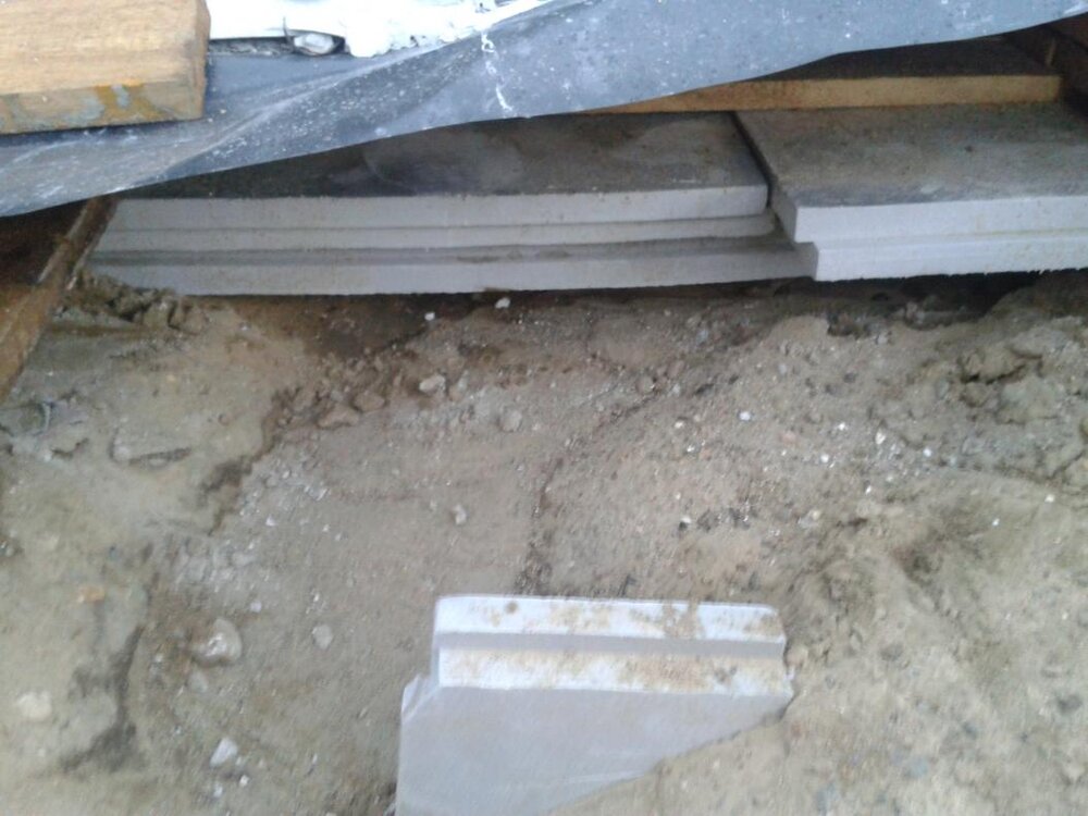

Dziś zajechałem na budowę i zastałem taki widok
[ATTACH=CONFIG]205517[/ATTACH][ATTACH=CONFIG]205518[/ATTACH]
Jest to miejsce w którym wychodzi główna rura od kanalizy, po ostatnich ulewach troche podmyło pod styrodurem, myślę że okło 20cm w strone środka płyty, czy wystarczy jak na wciskam tam piachu i obsypie? dodam że stało się to najprawdopodobniej od tego że wiekszość przepustów od kanalizy nie było przykrytych, czy mam się tym podmyciem poważnie przejmować? Bo przyznam się że na punkcie tej płyty mam jakąś obsesje:)
Cokolwiek tam wsypiesz płyta pozostane nie podparta. Zalać betonem z nadmiarem i zawibrować by dotarło do końca można, albo stopniowo zasypywać piachem i dobijać jakimś stemplem by to trochę zagęścić.
co masz pod tym styrodurem? bo to wygląda jakby nie było utwardzone/zagęszczone..a rury lepiej układać już w zagęszczonym podłożu..
No właśnie, co było podbudową i jak ubite? Bo to chyba dość ważne.
Ja miałam kłaść pospółkę, ale w porę zorientowałam się, że będzie za słaba, więc u mnie poszło grube kruszywo granitowe 0-31.5. Efekt taki, że po ostatnich burzach podbudowa jest nienaruszona, a woda przesączyła się spokojnie do gruntu.
