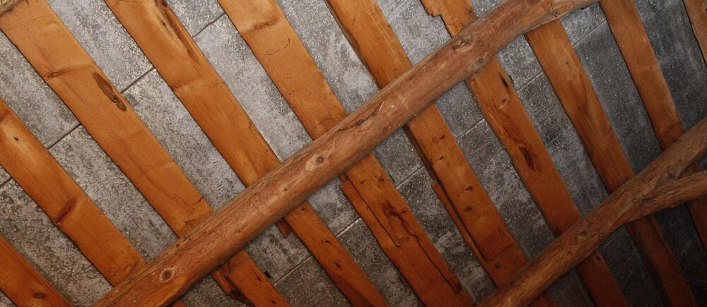

To jak chora moda dawać pod dach membrany, czy trzeba czy nie.
Chyba że ktoś robi Jaśkowy kolektor.
dd2.jpg widzi ten dach ma 76 lat ... blacha oryginał ... ale przyjdzie chłopek roztropek i będzie jaszczył tj pyska darł że trzeba dawać membrany bo inaczej ufo wyląduje tj jakieś dziwne zjawiska tylko jemu znane wystąpią.
Zdjęcie to fragment zdjęcia 22 mpx w zupełnej ciemności .. robione .. i ograniczenie forum do 1 mb ...
