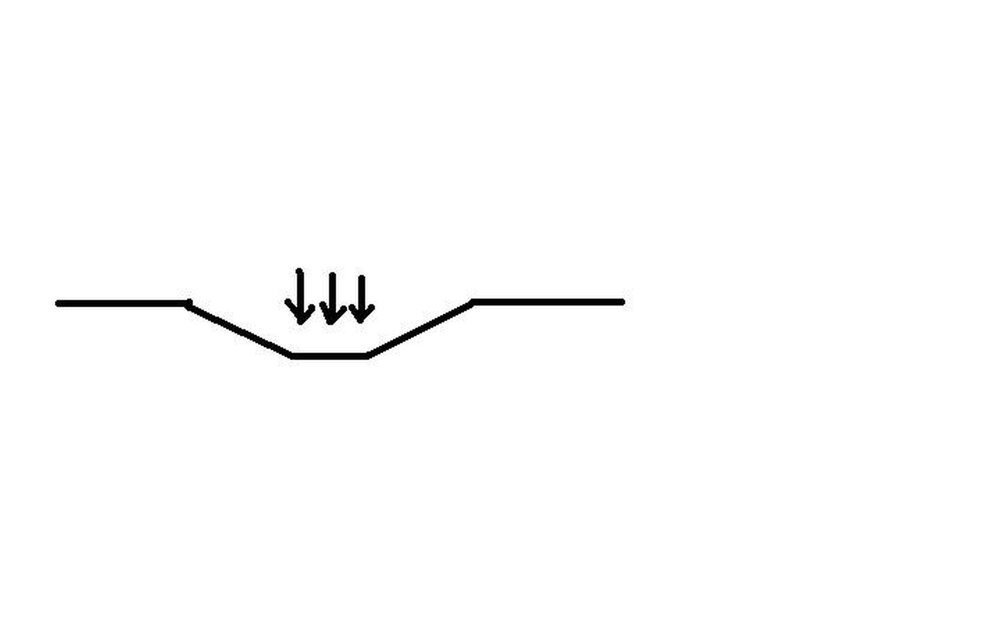

To ze plyta sie odksztalci i formuje pod obciazeniem, jest normalnie, ale raczej sie to skonczy przed ulozeniem tynku.
Czytam i czytam i juz nie wiem czy ta płyta się lekko odkształca czy nie. Próbuje dociec z pomocą grona forumowego bo ja sam niestety nie dam rady. Nie szukam tu Panie Thomas kłótni i szarpaniny lecz chcę dyskusji. Niech Pan rzuci okiem na ten rzut w którym zaznaczyłem miejsca rys, jest tam miejsce przy podcieniu przy kuchni w narożu scian nośnych na którym spoczywa wieniec i tam też jest słup, przecież to pęknięcie jest o około 80cm od supermocnego elementu, to nie może być od wiatru, wiązary są stęzone fabrycznie kratownicami, oprócz tego deskowanie a na pasie dolnym jest podłoga poddasza z desek na P/W. Wiązary spoczywają tylko na wieńcu i wystają poza budynek na prawie metr.
Kolejna rysa to nie ta przy ścianie nośnej tylko bliżej środka przy wyjściu z salonu na pokoje, to są same ściany działowe, nie mają styku z pasem dolnym.

ale po kolej:
A kto Panu powiedzial, ze tak sie u nas robi? Skad ma Pan takie pomysly?
No właśnie Pan
Tylko ze my jestesmy od projektowania plyty fundamentowej, nie podwazamy zazwyczaj konstrukcje budynku, ktora ktos inny zrobil.
wcześne pisał Pan
Poza tym, jak moga sie uchylic te scianie w efekcie ugiecia plyt, skoro na gorze jest wieniec??? Jakos ta logyka jest malo logiczna
gdzie pokazałem ile niesie ten wieniec. Pan się zdecyduje na jakąś wersję
Prosze wiec juz nie zasugerowac, ze u nas ugiecia plyty itd jest zjawiskiem przypadkowiem, to jest wrecz bezczelnie
Proszę nie przekręcać moich słów, :mad: napisałem
i może rzeczywiście odkształcenie płyty nie ma znaczenia ale może ma.
Potem jeszcze Pan opowieada o płaceniu za wyniki obliczeń. I kto tu wypisuje bzdury?
I jeszcze jedno, ważne. Ta cała opinia konstruktora jest rzetelna zgadzam się, ale nie daje odpowiedzi na najważniejsze pytanie: czy płyta jest zaprojektowana poprawnie. Nie ma też tego w Pana wypowiedziach. Zamiast tego całego elaboratu co mogło się stać, że np wróbel mógł uderzyć w ścianę i się zarysowała wystarczyło napisać tylko i wyłącznie o płycie i jej konstrukcji - dać informacje z których wynika "wszystkie warunki dla płyty są spełnione" i wtedy inne wieńce, dźwigary i wróble Pana nie dotyczą. Po co to wszystko, wystarczy parę liczb. Czy może to było a ja przeoczyłem? To przepraszam. Jeśli tego nie ma to ja nadal nie wiem a co dopiero bob_budownik
