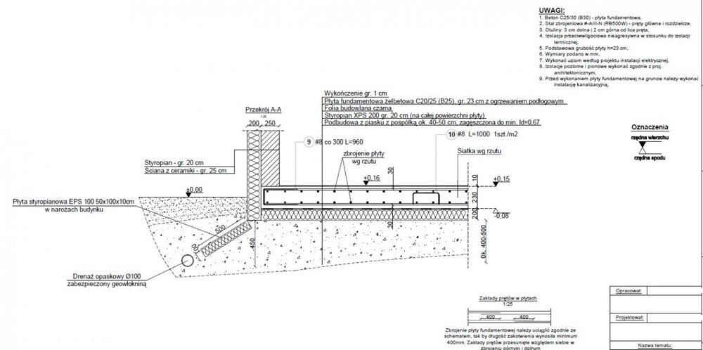

wstawiam zmodyfikowany projekt PF.[ATTACH=CONFIG]350877[/ATTACH]
Ja bym ocieplenie boku płyty ustawił pionowo ( płyta XPS BASF ma 125 cm długości ), masz izolacje boku płyty i zabezpieczenie przed przemarzaniem zrobione od razu i nie musisz robić opaski, mam tak u siebie.
Przy 20 cm XPS pod płytą rurki w płycie to najrozsądniejsze rozwiazanie, ma to swoje + i -
