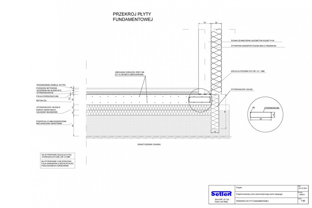

Mam pytanie....
Czy tak wygląda płyta fundamentowa?
Kolejno warstwy:
1. Piasek
2. Ocieplenie
3. Płyta fundamentowa
4. Piasek (?!)
5. Chudziak
6. Ocieplenie
7. Jastrych
8. Posadzka
Coś takiego zaprojektował konstruktor. Pierwszy raz widzę, taką konstrukcję płyty...
Płyta ma być dwupoziomowa, nizszy poziom pod garaż. Dom w kształcie litery L gdzie najdłuższy bok ma 15m ze spadkiem 1,2m na 10m
Odnośnik do komentarza

Teoretycznie to płyta bo stoi na wierzchu... a praktycznie "wanna na wierzchu". To już chyba lepiej ławy zrobić do końca w dół (chyba taniej). Czym jest podyktowany taki układ? Czy ten dłuższy bok po prostu wchodzi w grunt (ów działka ze spadkiem)?
Vega ostatnio robił płytę ze spadkami dopytaj jego jeśli masz takową działkę
Foto: https://www.facebook.com/vega.system/photos/pcb.461064170764672/461062947431461/?type=3&theater
