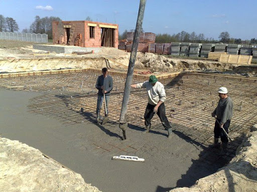

Jestem po zalaniu płyty fundamentowej,podzielę sie doświadczeniami.
Dom 144m +42m garaż ,parterowy,dom cały podpiwniczony,garaż bez piwnic.
Koszty:
pwierzchnia płyty 260 mkw (dom+garaż +taras) ,grubość płyty 30 cm zbrojona drut żebrówka 12,siatka górna i dolna druty co 25 cm,płyta posadowiona 1,5 m poniżej poziomu gruntu,beton z dodatkiem na wodoszczelność
Koszty
Fadroma -wybranie ziemi-4000
stal- ok 3,5 tony-8750
beton-78 m sześciennych-21000
majster-4300
folia i papa- 1200
Całość-39,250
Powody dla których zdecydowałem się na płytę:
1.wody gruntowe na poziomie -1,5 m
2.po wybraniu ziemi przez fadromę okazało się że po piasku który jest na dole a który podszeł wodą chodzi się ja po łóżku wodnym
3.inspektor nadzoru powiedział że to jedyne rozwiązanie
4.Majster pan Henryk stwierdził że lepiej wydać więcej a spać spokojnie
5.sam stwierdziłem że przecież robiąc ławy fundamentowe musiałbym robić wylewki w piwnicach a tak mam gotową posadzkę
Generalnie jestem zadowolony

Beton B20W4,
pod płytą 3 warstwy folii grubej budowlanej z dużym ponadmetrowym zakładem (folia w rolce 6x33 m) na to połozona papa najtańsza izolacyjna- 2 warstwy bardziej w celu zabezpieczenia folii przed uszkodzeniem w trakcie wiązanania zbrojenia
http://lh5.ggpht.com/_jbm4AEZxMAU/S9ShUATc1uI/AAAAAAAAAHg/xRfBDMw5Nks/plytazbrojenie.jpg
http://lh6.ggpht.com/_jbm4AEZxMAU/S9ShPMr5L_I/AAAAAAAAAHc/PpcmNWJvHYc/plyta.jpg
