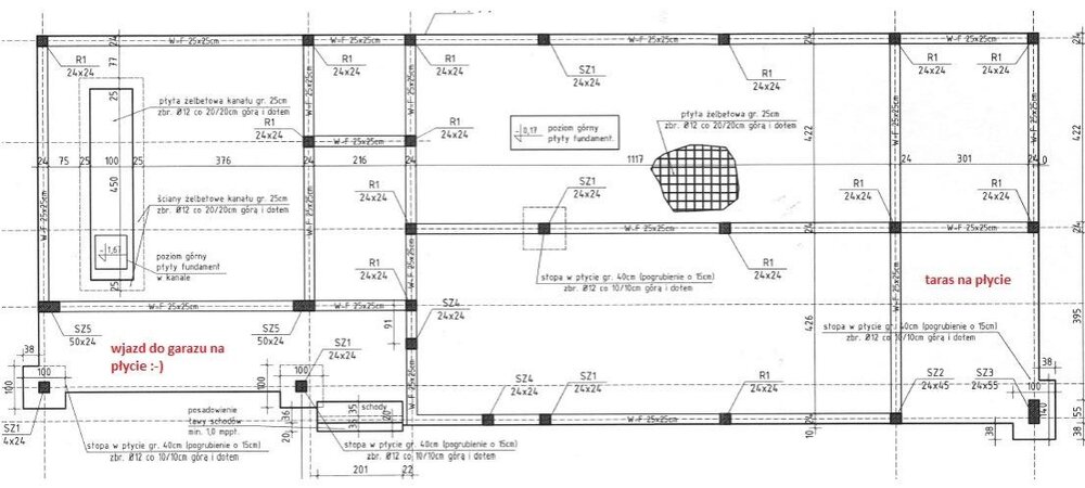

Mam taką sytuację....
Mam dom parterowy z poddaszem, tego typu
od jakiś 3 miesięcy grzeje dom pompa ciepła, dom w całości podłogówka
mam wrażenie że na parterze gdzieś mi ucieka ciepło
przez kilka dni grzałem tylko parter, ostatnio włączyłem także górę po 24h na górze mam temp jest ok 3stopnie wyższa niż na dole, czy to normalne ?
aktualnie wokół domu nie posiadam żadnej opaski, tylko sam piasek, zauważyłem, że przy obecnej pogodzie, ok 30-40cm od domu piasek nie jest przymarźniety, jakby od domu "szło ciepło" czy to normalne ?
dom stoi na płycie, 10cm XPS, 30cm płyta, później 10cm EPS, posadzka a w niej ogrzewanie

ja mam 10cm później płyta a następnie znowu 10cm eps, opaskę poziomą także mam z EPS dookoła domu
czy to jest normalne, że przy ścianach ok 30cm szerokości pasek z piasku nie będzie w całości przymarznięty ?
zastanawiam się czy nie majster nie popełnił mi blędu, otóż w bryle budynku mam dość spory podcień, który także "stoi" na płycie a w żaden sposób nie jest odizolowany od "części domu"
mniej więcej coś takiego:
https://lh3.googleusercontent.com/-ILcacm0j4p2EkgjCb4VkNzJ8MrKC73vFfC_QIKqVwsgN8spTos1bwcPhroDhG1Itf7OAFu1gMc8BQ=w1920-h1080-rw-no
w domu na płytę dodatkowo ułożony jest eps 10cm
więcej foto : https://get.google.com/albumarchive/101023886072668488945/album/AF1QipNGQJEeDEQ-NQPOVqXjt2Uzi9Rd8Y_oyXvftt9p?source=pwa
ktoś może na to zerknąć ?

Szkoda że ciepły parapet.. wymusił zły montaż okna.. okno nawet nie jest na licu muru zamontowane.. powinny być w warstwie izolacji.. no ale.
Albo przynajmniej na licu muru.. i z sutym węgarem.
Taras... pytam się kto wjechał z betonem .. do samego muru ? aż bije po oczach.. i problem z tego spory.. bo później z pod okna będzie zimno bić.. .a to nie zimno tylko ciepło tak szybko ucieka..

1f466544d57d.png paroizolacja między warstwami .. i na "zimnych" krokwiach.. do tego schowana gdzieś pod pustakami ..
2042dac493fc.png płyta fundamentowa..
wywalona poza obrys termiczny domu.. zamiast lepiej.. to gorzej.. jedyna opcja.. zabudować to ogrodami zimowymi.. i będzie sprawa rozwiązana..
inaczej to jest masakra.. lepszego mostka termicznego trudno sobie wymyślić.. no ale.. :(

a jakiś inny sposób ?
aktualnie jak przykładam rękę do tego HS od strony wew to jakoś zimna nie czuję ?
ogólnie to pomiędzy płytą a posadzką w której jest ogrzewanie jest eps 10cm oraz folia, które może troche ciepła uratują
na tarasie oraz przy wejściu do domu mam ok 15cm różnicy wysokości, może tam wrzucić np 15cm styro eps czy xps ?

Proponował bym dać na taras 10cm izolacji .. wjechać max na HS'a jak tylko się da najwyżej, będzie to już prawie dobre rozwiązanie.
"folia" ona jest dobra jako paroizolacja.. bo z alu. termicznie to nawet pogarsza sprawę.. bo alumunium lepiej przewodzi..
chyba że była by szklana posadzka.. to jak najbardziej miało by to sens.. przy betonie .. tylko dobrze się sprzedaje.
Wracają do tematu, potrzeba dać nad płytę i od zewnątrz izolację, najlepiej samemu zobaczyć gdzie jej brakuje..
a ten nadalny ? kawałek dolany do płyty przeciąć, wykuć.. i pozwolić izolacji na połączenie się.
Masz teź źle położoną welnę ...
Jak jest pelne deskowanie to MUSI być zapewniona szczelina wentylacyjna minimum 2-3cm (za pomocą sznurowania lub sznurowanie + przybite listewki inaczej zawilgotnieje a drewno może zacząć gnić..
Oczywiście musi być też wentylacja tej szczeliny , czyli poprawna wentylacja od początku dachu aż po samą kalenicę ..
Zaden element płyty fundamentowej nie może byc poza powierchnią "ogrzewaną" , czyli żadne tarasy , podcienie i itd ...

Może to głupie, ja bym odciąć ile się da ha ha po konsultacji czy możesz.... Rowek na połowę płyty i wsadził tam styropian co by jak najcieńsza sześć przewodził ciepło do domu. To od góry by było nie najgorzej wtedy o ile nie planujesz wylewki bo wtedy chyba nie ma tu miejsca na ocieplenie od góry :/,
Od góry jak musi być cienko to płyty zbrojne XPS są już od 5mm. Zawsze coś to da.... Albo kuć do otuliny to już będzie ze 2-3cm....
