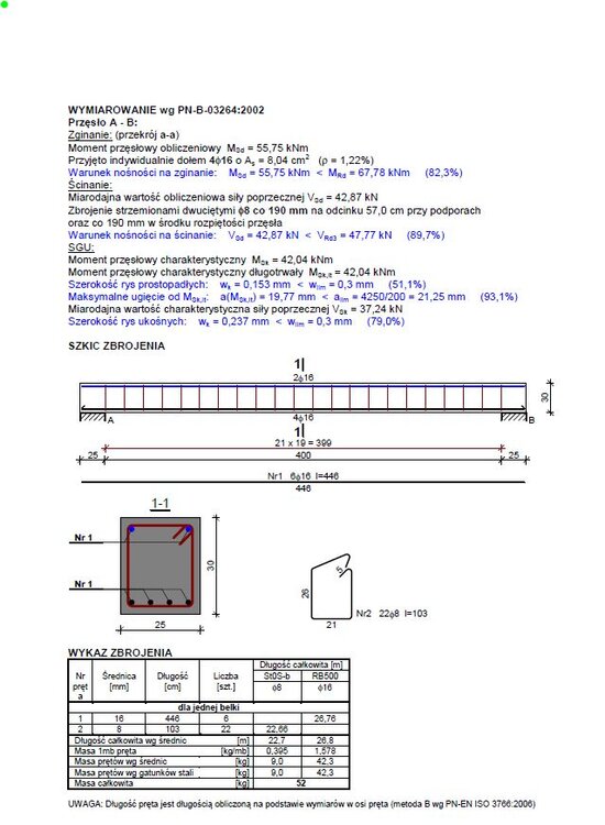

Koledzy i specjaliści - mam pytanie i prośbę o pomoc.
Taki oto projekt konstrukcji/ parteru posiadam. Zleciłem wykonanie projektu zamiennego ze zwykłych fundamentów na płytę fundamentową.
Projektant chce zrobić płytę w kształcie prostokąta - bez poszerzeń w miejscach słupów.. Z mojego punktu widzenia jest to lepsze rozwiązanie - pytanie, czy kierownik budowy równiez może te słupy zmiejszyć np. zwięzić do 18 cm (jak szerokość ściany nośnej) i poszerzyć np. do 30cm? Jeżeli płyta będzie prostokątem a słupy zostaną, to znów będą komplikacje... Nadproża nad tymi dużymi oknami sa również szersze niż ściana..
Co sądzicie?

Hmm
Bez zgody projektanta imo - nie. Musiał by to przeliczyć - bo część słupów jest - tzw "konstrukcyjna" i o ile z nośności może nie wynikać - ten wymiar..
to na pewno wynika z potrzeb otulenia zbrojenia, pewnie główne nadproże - ma w sobie np 4 x fi 16 ? co 5cm to już pokazuje że inaczej jak 250 nie będzie /?
chyba ze wyższy przekrój i w parach.

  מרכבה napisał:
Hmm
Pewnie masz rację - z tego co rozumiem są 4 druty o średnicy 16mm w dolnej części. Dla potwierdzenia skan z konstrukcji nadproża.
Dla mnie to rozwiązanie z wystającymi słupami do zewnątrz jest beznadzieje z wielku względów - chociażby ocieplenie tego... Wolałbym już chyba, żeby te słupy zostały schowane do wewnątrz budynku lub po prostu zrobić ścianę z silki 24cm. nadproże.JPG
Rozmawiałem z projektantem płyty z PPK... i mówi, że te słupy sa w ogóle nie potrzebne i jakieś tylko nadproże zmieni... ;/ Ja nie wiem, czy na prawdę w tej branży trzeba się znać na wszystkim. Powoli dochodzę do wniosku, że trzeba było zacząć studia na Politechnice i zrobić wszystkie uprawnienia, a dopiero później zabrać się za budowę domu. Nie chcę wchodzić w kompetencje konstruktorów, ani tego, który liczył mój dom, ani tego, który teraz liczy płytę. Nie rozumiem, dlaczego to wszystko jest na tyle rozbieżne i nie chcą skonsultować tego pomiędzy sobą, tylko pytają laika.

To dlatego, że niektórzy projektanci robią 100% zapasu wzmocnień, zbrojenia i betonu aby mieć dupochron, bo to nie oni płacą za dodatkowy materiał.
Inna kwestia dotycząca np projektów gotowych to robienie kolejnego projektu, bazując na jakimś innym wiekszym, poprawiając kilka wymiarów, a zostawiając całą część konstrukcyjną bez zmian.
Odnośnik do komentarza

Projekt był indywidualny... Projektant płyty stwierdził, ze przeprojektuje nadproża i te słupy nie są w ogóle potrzebne. Musze znaleźć kierownika budowy z upranieniami konstrukcyjnymi, żeby jeszcze raz przeliczył to wszystko zanim zaczniemy działać. Wystarczy, że kierownik zaakceptuje taki "projekt zamienny" konstrukcji, czy musi robić to równiez architekt/konstruktor, który tworzy projekt? Teraz jeszcze staram się, aby projektant uzględnił w projekcie płyty "zagłebienia" pod montaż okien HS i innych na parterze, ponieważ wszystkie są do podłogi i trzeba jakoś ocieplić od spodu, żeby zminimalizować mostki termiczne.
