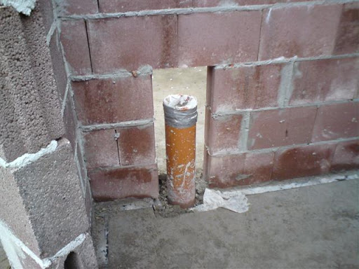

Do mojej wypowiedzi na temat firmy CEZBUD (Tarnowskie Góry) dodam tylko jeszcze zdjęcie odpływu, który według obliczeń szanownego szefa wyszedł mi w środku ściany (murarze mieli zagwozdkę...).
http://lh6.ggpht.com/_gKNnmRpf_WQ/TLoa5pG1aWI/AAAAAAAAASc/sZlDjAO4-5c/67.jpg
Żenujące.
Faktycznie, babol jak się patrzy!
Tak przy okazji, dawałeś izolację pod ściany na płycie?
Żenujące.
Murarze chyba nie tylko z tym mieli zagwozdkę. Ich sposób murowania do mistrzosta świata z pewnością nie należy.
Swoją drogą, gdzie chciałeś mieć ten pion kanalizacyjny? Na środku pomieszczenia?

  Z-35 napisał:
Najlepiej byłoby zgodnie z projektem...
Pytałem o to, bo właśnie dokładnie tak zaprojektowałem i wykonałem piony kanalizacyjne przechodzące przez płytę fundamentową, w domu, który obecnie realizuję. Takie rozwiązanie powoduje, że instalacja kanalizacyjna może być całkowicie schowana w ścianie. Dlatego dziwię się, że uważasz takie rozwiązanie za błąd.
Jeżeli miało to być wykonane zgodnie z projektem, to jestem ciekaw tego projektu. W większości projektów umiejscowienie pionów kanalizacyjnych jest tylko schematyczne, bez szczegółowego wymiarowania. Przy tradycyjnych fundamentach nie ma to większego znaczenia. Przy płycie fundamentowej pomyłka na tym etapie może mieć poważne konsekwencje.
Odpływ/pion (nie wiem jak to nazwać) powinien być tuż obok ściany.
Problem jest w tym, że nie mam wykonanej "instalacji" kanalizacyjnej tylko same główne odpływy - nie mam podejść pod toaletę, wannę brodzik. Wiem, że może nie potrzeba robić takich wielkich spadków ale musimy dołożyć więcej styropianu na podłogę, żeby hydraulik zrobił odprowadzenia (dodaliśmy też pustak na podniesienie poziomu podłogi).
