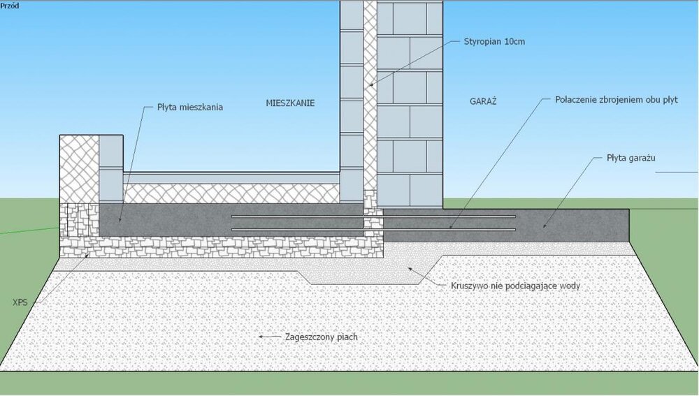

Temat nieśmiertelny ale na pewno nie wyczerpany. Nie chce dyskutować czy takie izolowanie ma sens czy nie ma tylko czy konstrukcyjnie taka możliwość jest. Można odizolować fundament części mieszkalnej od garażowej. Można zrobić przerwę w murze nie łącząc części garażowej z mieszkalną a czy strop tez można odizolować. Tego nie wiem ale wydaje mi się, że powinno się dać. Trochę wzoruje się na zabudowie bliźniaczej i szeregowej, gdzie budynki są na wspólnej ławie a potem cała reszta jest odizolowana i potem jest to połączone na dachu. W mojej okolicy jest wybudowane osiedle gdzie stoją szeregowce, każdy po 4 kondygnacje, konstrukcyjnie jest to dylatowane natomiast na dachu jest wykonany gzyms i osłonięty jednym wspólnym (nie dylatowanym) pasem z panelami na rąbek. Pierwsze budynki były budowane 5 lat temu lub więcej i nie widać żadnych rys na elewacji, jakijś innych deformacji, które wskazywały by że coś się dzieje niepokojącego, więc chyba można.
Skłaniam się do fundamentu na płycie choć można to samo zastosować i przy tradycyjnym fundamencie. Oczywiście pod częścią mieszkalną byłby XPS a pod garażem nie. Zgodnie ze schematem otrzymanym od miloszenko płytę można dylatować a połączona jest tylko dodatkowym zbrojeniem. Załączam taki schemat. Wg niego płyty sa oddzielone i połączone tylko elementami zbrojenia. Załączam także moje rysunki całego przekroju, zbliżenie na płytę fundamentową i na strop oraz rzut na pograniczu garażu i części mieszkalnej -mam nadzieje, ze uda się je odczytać. Dom wybudowany i ocieplony jako oddzielna konstrukcja a garaż doklejony do budynku. Mur garażu dochodzi do izolacji ściany budynku. Strop nad częścią mieszkalną i częścią garażową to oddzielne płyty stropowe. Być może także trzeba by je połączyć elementami zbrojenia podobnie jak przy płycie fundamentowej. Strop nad garażem od spodu nie byłby izolowany termicznie, natomiast byłby na tyle obniżony by w pomieszczeniu nad garażem zmieścić ok 15-20 cm izolacji pod posadzką. Jako, ze nad garażem byłoby normalne, ogrzewane pomieszczenie to pierwsza warstwa muru tego pomieszczenia była by wykonana z materiału o lepszej izolacyjności niż silikat czyli ceramika (wypełniona perlitem) lub BK. BK byłby nawet lepszy bo cieplejszy i myślę, że by dął rade bo na nim spoczywałby tylko mur jednej kondygnacji i dach. Układ taki byłby podobny jak się stosuje do kondygnacji na parterze murowanej na murze fundamentowym, gdzie także można pierwszą warstwę muru wykonać z cieplejszego materiału niż silikat. Nad ta pierwsza warstwą muru w pomieszczeniu nad garażem można by już normalnie murować z silikatu i ten mur mógłby juz normalnie być połączony z murem części mieszkalnej. Nad pierwszym pietrem już byłby klasyczny, wieniec wspólny nad częścią mieszkalną i garażową oraz wspólna murłata i reszta dachu.
Czy taki układ konstrukcyjnie ma sens? Jakie może mieć zagrożenia?
A co myślicie o takim jak wyżej, rozwiązaniu odizolowania termicznego garażu od części mieszkalnej z pomieszczeniem ogrzewanym nad garażem? Post jest w innym dziale ale tam zero odzewu to może tutaj ktoś sensownie sie wypowie. Osobiście nie uważam, żeby takie odizolowanie garażu od domu miało isotnie zwiększyć koszty budowy, chyba, że wejdziemy w system typu halfen. Jeśli miałaby być na tych łącznikach zastosowana zwykłą stal to koszty są znikome. Ewentualnie, dla ułatwienia może być konieczność oddzielnego zalewania płyt stropowych garażu i części mieszkalnej to wtedy byłby dodatkowy koszt za podwójny dojazd pompy na budowe.
link do wątku https://forum.muratordom.pl/showthread.php?348676-Odizolowany-gara%C5%BC-w-bryle-budynku-z-pokojem-nad-gara%C5%BCem

Czy jest możliwe wybudowanie wybudowanie domu piętrowego (lub z poddaszem użytkowym) z garażem w bryle budynku gdzie garaz byłby termicznei odizolowany, tj fundament odizolowany, mur parteru byłby odizolowany, strop byłby odizolowany, a mur piętra (poddasza) byłby wspólny (połaczony), dach byłby wspólny.
Odpowiadam, jest możliwe, musisz tylko zadbać o zminimalizowanie mostków termicznych, a to przy wspólnej konstrukcji jest dość trudne.
Jeśli dom nie ma być najcieplejszym pasywniakiem na świecie to zrób to w sposób typowy - garaż w bryle, zaizolowany tak jak cały dom - mostków brak.
Garaż można ogrzewać do niższej temperatury tak aby nie wpływam znacząco na pomieszczenie nad nim - pomiędzy nimi strop od spodu i tak musi być zaizolowany termicznie.
Rozwiązanie jest proste, nie wymaga grzebania w konstrukcji a izolacji dasz tyle, na ile Cię stać.

Obecnie mieszkam w domu, gdzie garaż nie jest odizolowany termicznie od reszty domu. Garaż oczywiście w bryle. Jak go budowałem to gdzieniegdzie słyszałem o idei odizolowania garażu od domu. Uznałem wtedy, że to niepotrzebna kombinacja. W garażu mam grzejniki, których nigdy nie użyłem. Nigdy tam temperatura nie spadła poniżej zera. Posadzka garażu z warstwą styropianu. Ściana garażu z domem oraz syfit garażu są ocieplona styropianem. Ile tam ucieka ciepła przez ścianę to nie wiem ale przez posadzka pomieszczenia nad garażem jest dużo zimniejsza. W zime czuje dyskomfort chodząc boso, mimo, że mam tam dość grubą wykładzinę.
Będę miał garaż w bryle i walcze o to by konstrukcje garażu odizolować od reszty domu. Jeśli płytę fundamentową można odizolować, a jest to chyba najważniejszy element, to z reszta powinien być chyba mniejszy problem. Zwłaszcza, ze byłoby przewiązanie płyty fundamentowej i stropowej wspólnym zbrojeniem.
Jako konstruktor odpisuje, że jest mozliwe -> są łaczniki termiczne, takie jak do balkonów, które przenosza odpowiednie siły, ale kosztują swoje i idealnym izolatorem nie sa tzn sa tam mostki bo musza isc prety.
Innym rozwiązaniem tańszym -> jak masz kumatego konstruktora to może w modelu płyty, czy stropu w tym miejscu wstawić przegub konstrukcyjny , a Ty na budowie wstawiasz w tym miejscu xpsa i dodatkowo w środek co jakiś czas pręt np 12 mm -> taki pręt co by tylko przemieszczenia ograniczał a wyzwalal w konstrukcji przegub .... ale jakies tam mostki termiczne pozostają...
