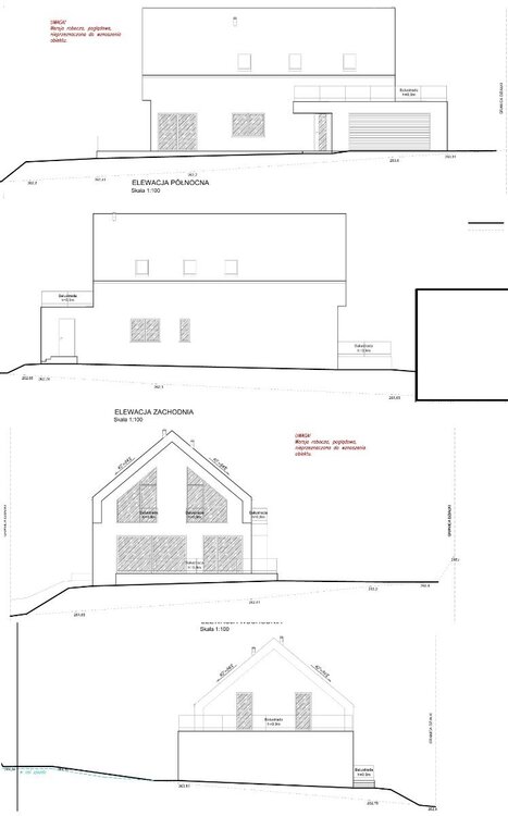

Cześć mam prośbę o waszą ocenę czy płyta fundamentowa w moim przypadku to dobre rozwiązanie czy lepsze będą klasyczne ławy.
Powierzchnia płyty 173 m2 działka dość pochyła. min. wysokość podbudowy: 0,5m; max wysokość podbudowy: 2,4 m. Konieczne będzie nawiezienie ponad 700t podbudowy. Rodzime gleby to gliny pylaste.
Dodaje pzt, przekroje i elewację z wysokościami dla zobrazowania sytuacji na działce. Punkt 0 wyznaczony na 264m.
