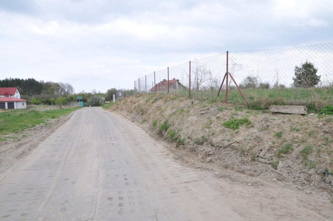

zientas 03.05.2010 08:55 Zgłoś naruszenie Udostępnij Napisano 3 Maja 2010 Witam, działkę mam podniesioną w stosunku do drogi o 1m. chcę przesunąć wjazd na działkę o ok 6m. Ok 30 cm do ogrodzenia w nasypie jest zakopany kabel na poziomie drobi, przy wjeździe na działkę zagłębia się na ok 80cm a za wjazdem znowu wypłyca na poziom drogi. chcąc przesunąć wjazd muszę w miejscu w którym będzie się on znajdował zakopać kabel głębiej, a ze starego wjazdu wykopać i podnieść aby zrobić trochę luzu. czy muszę do tego wołać elektryków czy mogę to zrobić sam? robota poza moją działką dołączam zdjęcie nasypu. pozdrawiam zientas Cytuj Odnośnik do komentarza https://forum.murator.pl/topic/142471-przesuni%C4%99cie-zakopanego-kabla/ Udostępnij na innych stronach Więcej opcji udostępniania
Jarek.P 03.05.2010 10:34 Zgłoś naruszenie Udostępnij Napisano 3 Maja 2010 Zrobić to możesz sam, oczywiście zachowując minimum ostrożności, żeby kabla przy kopaniu nie uszkodzić, ale zostają kwestie formalne - jeśli przebieg kabla jest zinwentaryzowany, zgłoszony w ZUD i naniesiony na mapy, warto byłoby to zaktualizować. Wiąże się to niestety z paroma stówami kosztów, ale warto je ponieść choćby po to, żeby kiedyś, kiedy w drodze przy jakichkolwiek wykopkach uszkodzą Ci kabel, mieć czystą sytuację: "kabel był na mapie, zepsuliście, naprawiajcie". J. Cytuj Odnośnik do komentarza https://forum.murator.pl/topic/142471-przesuni%C4%99cie-zakopanego-kabla/#findComment-4091185 Udostępnij na innych stronach Więcej opcji udostępniania
zientas 03.05.2010 10:49 Autor Zgłoś naruszenie Udostępnij Napisano 3 Maja 2010 miejsce położenia kabla zostaje to samo tylko w jednym miejscu będzie płycej a w innym głębiej. Cytuj Odnośnik do komentarza https://forum.murator.pl/topic/142471-przesuni%C4%99cie-zakopanego-kabla/#findComment-4091199 Udostępnij na innych stronach Więcej opcji udostępniania
Jarek.P 03.05.2010 11:03 Zgłoś naruszenie Udostępnij Napisano 3 Maja 2010 A to w takim razie ZUDem nie musisz się kłopotać. J. Cytuj Odnośnik do komentarza https://forum.murator.pl/topic/142471-przesuni%C4%99cie-zakopanego-kabla/#findComment-4091231 Udostępnij na innych stronach Więcej opcji udostępniania
