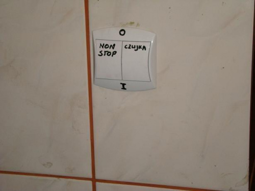

Mariola6 08.05.2010 20:50 Zgłoś naruszenie Udostępnij Napisano 8 Maja 2010 http://images44.fotosik.pl/292/ebd2880e774205f0med.jpgStaszek Cytuj Odnośnik do komentarza https://forum.murator.pl/topic/142747-lampa-z-czujk%C4%85-zapalana-w%C5%82%C4%85cznikiem-czy-mo%C5%BCna/#findComment-4100434 Udostępnij na innych stronach Więcej opcji udostępniania
eco.pierre 08.05.2010 20:53 Zgłoś naruszenie Udostępnij Napisano 8 Maja 2010 Nie żebym był złośliwy ale autor nie pytał raczej jak wygląda łącznik świecowy tylko jak to podłączyć, ale co ja tam wiem. Cytuj Odnośnik do komentarza https://forum.murator.pl/topic/142747-lampa-z-czujk%C4%85-zapalana-w%C5%82%C4%85cznikiem-czy-mo%C5%BCna/#findComment-4100443 Udostępnij na innych stronach Więcej opcji udostępniania
Mariola6 08.05.2010 21:10 Zgłoś naruszenie Udostępnij Napisano 8 Maja 2010 samm opisał co jest potrzebne+ podłaczenie pod czujką faza z wyłącznika przed i za czujkąStaszek Cytuj Odnośnik do komentarza https://forum.murator.pl/topic/142747-lampa-z-czujk%C4%85-zapalana-w%C5%82%C4%85cznikiem-czy-mo%C5%BCna/#findComment-4100484 Udostępnij na innych stronach Więcej opcji udostępniania
samm 08.05.2010 21:27 Zgłoś naruszenie Udostępnij Napisano 8 Maja 2010 Mogę.Przełącznik jak u mariola6. Fazę L w nim podłączamytam gdzie w nim pisze, żeby ją podłączyć. Z tego przełącznika wychodzą dwa przewody L1 i L2. L1 prowadzimy na wejście czujki. L2 na wyjścieczujki. Z tego wyjścia czujki prowadzimy już jedenprzewód do żarówki. A z żarówki prowadzimy do przewodu N. Należy jeszcze nie zapomnieć o doprowadzeniu do żarówki przewodu PE. Cytuj Odnośnik do komentarza https://forum.murator.pl/topic/142747-lampa-z-czujk%C4%85-zapalana-w%C5%82%C4%85cznikiem-czy-mo%C5%BCna/#findComment-4100526 Udostępnij na innych stronach Więcej opcji udostępniania
