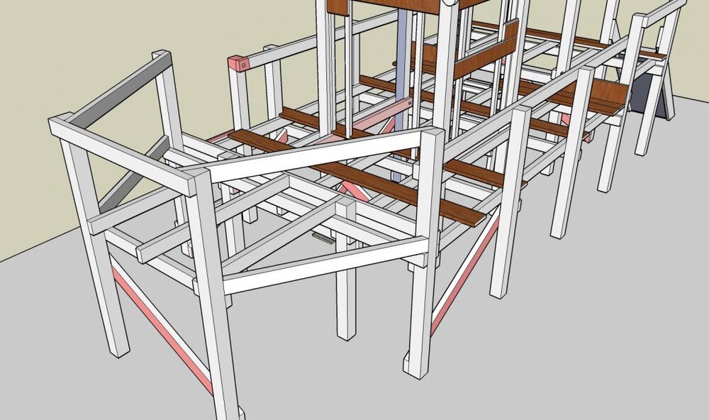

perm 09.08.2010 08:57 Zgłoś naruszenie Udostępnij Napisano 9 Sierpnia 2010 Zrobiłem projekt. Jest w programie sketch-up. Najlepiej oglądać go w tym darmowym programie bo mozna rysunek obrócić, powiększyć, zmierzyć odległości czy przekroje. Zrobiłem też zwykłe rysunki dla tych którzy sketch-up nie znają. okręt w ogrokręt w ogrokręt w ogrokręt w ogr Taki drobiazg Poniżej konstrukcja. Cytuj Odnośnik do komentarza Udostępnij na innych stronach Więcej opcji udostępniania

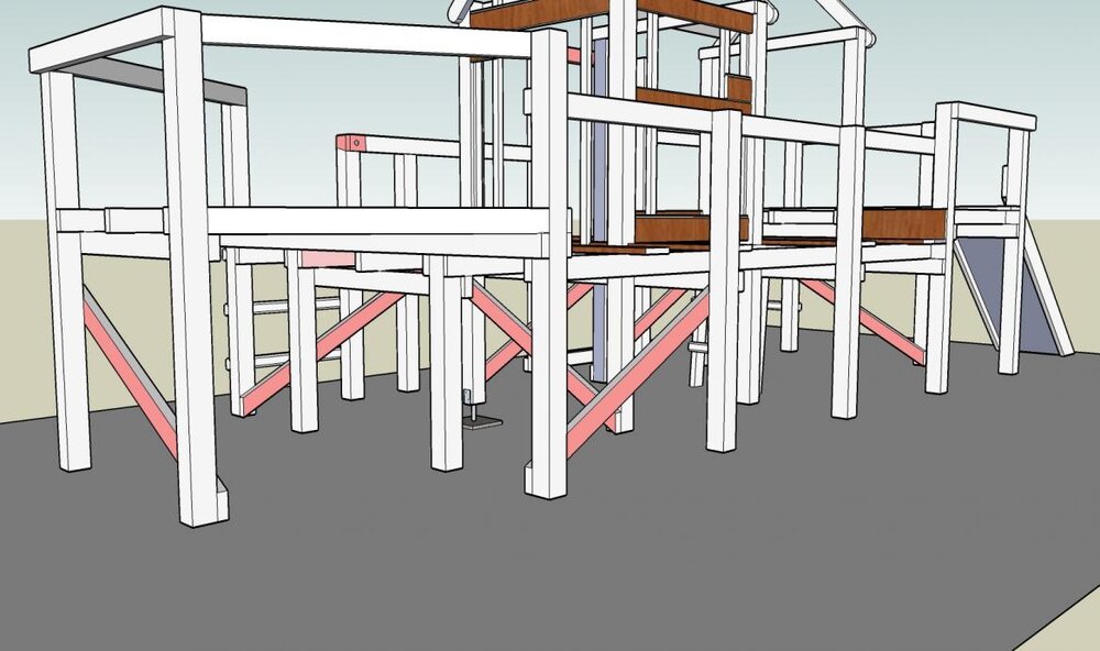

perm 09.08.2010 08:59 Zgłoś naruszenie Udostępnij Napisano 9 Sierpnia 2010 A to konstrukcja Cytuj Odnośnik do komentarza Udostępnij na innych stronach Więcej opcji udostępniania
perm 09.08.2010 09:03 Zgłoś naruszenie Udostępnij Napisano 9 Sierpnia 2010 Elementy wpływające na bezpieczeństwo zaznaczyłem na czerwono: Cytuj Odnośnik do komentarza Udostępnij na innych stronach Więcej opcji udostępniania
perm 09.08.2010 09:05 Zgłoś naruszenie Udostępnij Napisano 9 Sierpnia 2010 Dalej: otwotw Cytuj Odnośnik do komentarza Udostępnij na innych stronach Więcej opcji udostępniania
Anulek2005 09.08.2010 09:05 Zgłoś naruszenie Udostępnij Napisano 9 Sierpnia 2010 O ja cię perm - no to dałeś do pieca ;) Ale doczytałeś, że tu kobiety chcą to zbudować ;);) No dobra - to na serio. Ja poproszę o ten plik ze Sketch-up'a. Wysyłam maila na priva. Cytuj Odnośnik do komentarza Udostępnij na innych stronach Więcej opcji udostępniania
perm 09.08.2010 09:08 Zgłoś naruszenie Udostępnij Napisano 9 Sierpnia 2010 Dalej: Cytuj Odnośnik do komentarza Udostępnij na innych stronach Więcej opcji udostępniania
perm 09.08.2010 09:08 Zgłoś naruszenie Udostępnij Napisano 9 Sierpnia 2010 Cierpliwości Cytuj Odnośnik do komentarza Udostępnij na innych stronach Więcej opcji udostępniania
perm 09.08.2010 09:31 Zgłoś naruszenie Udostępnij Napisano 9 Sierpnia 2010 No iwszystko: okręt w ogr Dla tych którzy się podłamali Zamieszczę jeszcze projekt takiego domku jak na górze, dużo prostszego. To tutaj to taki wzór, gdyby ktoś chciał zaszaleć, mozna tak zrobić zamek, samolot, łódź podwodną i co tam jeszcze kto chce. Zasada konstrukcji i połączeń jest taka sama. Jak już, Konstrukcja jest "dla blondynek" Nic się nie rozwali, dziecioodporna, bez połączeń ciesielskich (z małym wyjątkiem ) Parę informacji: - drewno to słupki 9 x 9 (przy małym domku moga być 7 x 7), deski 9 x 4, boazeria 12 x 2, deski tarasowe 15 x 2,5, listwy 4 x 2 i 4 x 3 (do mocowania boazerii). Można te przekroje zmienić, ale na podobne , śruby zamkowe M6, M8, M10 o odpowiednich długościach. Dzieci sa bezlitosnymi testerami, wsadza łapki wszędzie, biegając zahaczą o wszystko co wystające i ostre. Ważne są też podstopnice przy zmiennej wysokości podestów by nóżka tam nie wpadła. Jak już robicie to trzeba o tym pamiętać. Jeszcze jedno nie biorę odpowiedzialności za ewentualne wypadki. Konstrukcji nigdy nie przetestowałem i nie sprawdziłem. Robicie na własną odpowiedzialność. To tak na wszelki wypadek, powinno wszystko być ok. Spróbuje jeszcze zamieścic pliki sketch-up. Ja sie nie uda to albo zamieszczę na jakims serwerze albo na priv. Cytuj Odnośnik do komentarza Udostępnij na innych stronach Więcej opcji udostępniania

perm 09.08.2010 17:30 Zgłoś naruszenie Udostępnij Napisano 9 Sierpnia 2010 Jeszcze raz to co wyżej to taka sztuka dla sztuki. Chciałem pokazać jak mozna zrobić dowolną konstrukcję z drewna. Chodzi o rozwiązania.Jeżeli ktoś chce obejrzeć model sketch-up to otwieracie program, w "plik" klikacie na "Galeria 3D" i tam na "pobierz modele" Pokaże się okno wyszukiwarki a w nim trzeba wpisać albo: perm statekdla widoku całości, albo:perm statek konstrukcjadla szkicu konstrukcji.Dziewczyny, kończę już taki prosty projekt ktory będziecie mogły zrobić, Cytuj Odnośnik do komentarza Udostępnij na innych stronach Więcej opcji udostępniania
