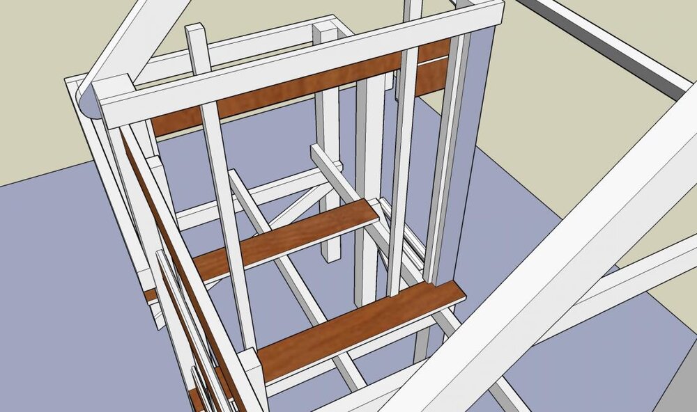

perm 10.08.2010 10:54 Zgłoś naruszenie Udostępnij Napisano 10 Sierpnia 2010 Dzięki sobieradek ale problem z fachowcami jest taki że po nich nie widać Ci co się znają czasem wogóle nie wyglądają . Konstrukcja małego domku: W programie sketch-up wchodzimy w "plik", "galeria 3D", "pobierz modele" i wpisujemy: perm domek konstrukcja przekroje są takie: słupki 9 x 9 (spokojnie mozna je zamienić na 7 x 7) balustrady i legary 9 x 4 deski podestu 15 x 2,5 boazeria 12,5 x 2 ( pokrycie ścian jest dowolne, może być sklejka wodoodporna, czy jakieś inne płyty przystosowane do krycia ścian i odporne na warunki atmosferyczne) Na dach można dać sklejkę, płytę OSB lub deski (również boazeryjne) Sklejke i płytę OSB trzeba pokryć np gontem bitumicznym. Skręcamy wszystko na śruby zamkowe, w większości wystarczą M8, do krokwi M6 Deski podłogowe na wkręty najlepiej do nich dedykowane, Nie stosujcie czarnych wkrętów tzw "fosfatowanych", wprawdze są nierdzewne ale kruche i potrafią się zrywać. Szczeble drabinki jak ktoś chce się zabawić można wpuścić. Jeżeli ktoś chciałby dodać jakiś element do domku to wystarczy popatrzeć na ten większy rysunek i według tych samych zasad dodać słupki, dokręcić czy przedłużyć legary itd. Jeżeli chcecie przedłużyć legary czy balustrady to najlepiej na krótką zakładkę na podparciu. Rysunek takiego połączenia jest w tym większym projekcie. Może też być konieczne dodanie stężeń ale to łatwo stwierdzić po zmontowaniu całości. Co do montażu. Jak już wybraliście projekt to robicie zestawienie materiałów. Ile, czego i w jakiej ilości. Tu pomocny będzie rysunek. Jak zrobicie to dobrze to wystarczy jedna wizyta w sklepie czy składzie. Potem zaznaczacie miejsca gdzie będą stały słupki, mogą być zakotwione tak jak w projekcie i tak jest najtrwalej można też wkopać w ziemię ale nawet najlepiej zabezpieczone po jakimś czasie zgniją (mówimy o sośnie lub świerku). Docinacie elementy. Stawiacie słupki i potem wszystko montujemy od dołu, najpierw elementy konstrukcyjne potem resztę. Słupki można wstępnie zbić listwami pod kątem by się nie poprzewracały. Otwory na śruby najlepiej wiercić przez dwa łączone elementy na raz, można je wstępnie złapać ściskiem stolarskim. Zanim cokolwiek obetniecie czy przewiercicie upewnijcie się 3 (słownie trzy) razy że jest dobrze. Fachowcy upewniają się dwa razy a i tak czasem się mylą . Życzę powodzenia, jakby były problemy to pytajcie, zamieszczę jeszcze tutaj zdjęcia dla tych co sketch-up nie mają. Cytuj Odnośnik do komentarza Udostępnij na innych stronach Więcej opcji udostępniania

perm 10.08.2010 16:45 Zgłoś naruszenie Udostępnij Napisano 10 Sierpnia 2010 Anulka mam nadzieję że uda ci się to zrobić, jakby jakieś problemy to pytaj. Zastanów się nad wielkością domku. Może podłoga troszkę wyżej? Mniejsze drzwi? Ciesielstwo to wogóle fajna sprawa. Najpierw się rżnie a potem wali Ja to lubię Cytuj Odnośnik do komentarza Udostępnij na innych stronach Więcej opcji udostępniania

DaroR 13.08.2010 09:43 Zgłoś naruszenie Udostępnij Napisano 13 Sierpnia 2010 a czy ktoś ma wizję jakie pokrycie dachowe zastosować do takiego domku?, czy gont? jesli gont to czy należy dawać warstwę podkładową czyli papę?Dzieki za pomocDaroR Cytuj Odnośnik do komentarza Udostępnij na innych stronach Więcej opcji udostępniania
perm 13.08.2010 16:47 Zgłoś naruszenie Udostępnij Napisano 13 Sierpnia 2010 Na dach można dać wszystko, nawet zaimpregnowaną boazerię. Gonty bitumiczne bezpośrednio na deski, gonty drewniane, no nie wiem zależy kto to będzie robił. Jakąś folię mozna dać. Cytuj Odnośnik do komentarza Udostępnij na innych stronach Więcej opcji udostępniania
DaroR 27.08.2010 19:09 Zgłoś naruszenie Udostępnij Napisano 27 Sierpnia 2010 w Castorami doradzili mi że na taki domek, to można gont bezpośrednio na deskowanie Cytuj Odnośnik do komentarza Udostępnij na innych stronach Więcej opcji udostępniania

perm 30.08.2010 04:57 Zgłoś naruszenie Udostępnij Napisano 30 Sierpnia 2010 Amse72 czemu uważasz że gont bitumiczny na deski to złe rozwiązanie? Moim zdaniem na taki domek dla dziecek nada się jak najbardziej, mało z tym roboty, jest trwałe, w miarę ładne no i nic dziecku na głowę nie zleci, nie ma też ostrych krawędzi. Cytuj Odnośnik do komentarza Udostępnij na innych stronach Więcej opcji udostępniania

DaroR 14.09.2010 08:29 Zgłoś naruszenie Udostępnij Napisano 14 Września 2010 Prem jak nie nadaje sie -- kolega daror -cytat w Castorami doradzili mi że na taki domek, to można gont bezpośrednio na deskowanie --- napisał to w taki sposób oświecający iż postanowiłem go podpuścić w formie żartu do ANSE72 wiesz teraz to nie wiem czy zartujesz czy doradzasz? moim zdaniem podkład papowy byłby również wskazany, ale to jest tylko domek na którym jest 2m2 daszku. póki co nie cieknie i jest OK Pozdrawiam Cytuj Odnośnik do komentarza Udostępnij na innych stronach Więcej opcji udostępniania
ANSE72 14.09.2010 12:07 Zgłoś naruszenie Udostępnij Napisano 14 Września 2010 podkład Papowy czyli papa podkładowa stosuje sie na betonowane dachy deskowane połacie i inne zastosowania budowlane jest to pierwsze zabespieczenie izolacja [przed warstwą wierzchniego krycia ale nikt nie broni dawać pod gonty papowe co da nawet lepszą przyczepność gonta do podłoża ponieważ samo deskowanie i jego zabezpieczenie środkami chemicznymi nie ma takiej przyczepności co gont na podkładzie lepiku do papy Cytuj Odnośnik do komentarza Udostępnij na innych stronach Więcej opcji udostępniania
