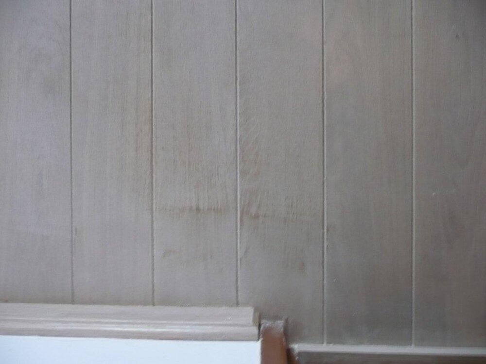

wperek 08.04.2010 16:14 Zgłoś naruszenie Udostępnij Napisano 8 Kwietnia 2010 Niestety nie ma. Przed olejowaniem należało drewno wyługować. Prawdopodobnie olej żółknie. Im więcej warstw oleju tym gorzej. Spróbujcie w jakimś niewidocznym miejscu zmyć olej i sprawdzcie czy to olej czy drewno żółknie. Witam ponownie, wszystkim dziekuje za odpowiedzi i czekam na dalsze sugestje i pomoc. U nas deska nie byla lugowana ale to chyba nie jest problem deski - po uzyciu padow do sciagania oleju udalo sie nam zdjac wartswe oleju i widac ze to nie deska pozolkla a wlasnie olej - prawdopodobnie zostala uzyta zbyt gruba jego wartswa (a olej byl nakladany 3 razy) W miejscach naslonecznionych jest w miare ok ale w przejsciach i pomieszczeniach bez okien jest poprostu dramat http://lh5.ggpht.com/_DTHpFrfeJsM/S73FMj01nEI/AAAAAAAAADA/B-sFX_ayKI8/s640/Obraz pozdrawiam wp Cytuj Odnośnik do komentarza Udostępnij na innych stronach Więcej opcji udostępniania
jarekkur 08.04.2010 19:08 Zgłoś naruszenie Udostępnij Napisano 8 Kwietnia 2010 Witam ponownie, wszystkim dziekuje za odpowiedzi i czekam na dalsze sugestje i pomoc. U nas deska nie byla lugowana ale to chyba nie jest problem deski - po uzyciu padow do sciagania oleju udalo sie nam zdjac wartswe oleju i widac ze to nie deska pozolkla a wlasnie olej - prawdopodobnie zostala uzyta zbyt gruba jego wartswa (a olej byl nakladany 3 razy) W miejscach naslonecznionych jest w miare ok ale w przejsciach i pomieszczeniach bez okien jest poprostu dramat http://lh5.ggpht.com/_DTHpFrfeJsM/S73FMj01nEI/AAAAAAAAADA/B-sFX_ayKI8/s640/Obraz pozdrawiam wp Masz odpowiedź. Pozostaje zmyć olej i nałożyć na nowo. Bejcowanie na biało i przykryć olejem penetrującym (bez wosków). Olejować po 24 godzinach od bejcowania. Nałożyc olej blachą lub pędzlem nie za grubo i po pół godzinie wetrzec w drewno. Po 24 godzinach powtórzyć. Cytuj Odnośnik do komentarza Udostępnij na innych stronach Więcej opcji udostępniania
