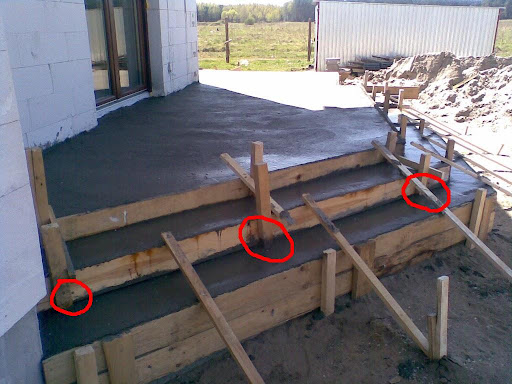

Załączone zdjęcia przedstawiają nasz taras betonowy, pod spodem mur z bloczków betonowych na fundamencie, a w środku ubita podsypka z piachu. Wszystko ładnie pięknie, tylko przy zdejmowaniu deskowania okazało się że
1 - izolacja poinowa między tarasem nie łączy się z izolacją poziomą pod balkonem i nam wilgoć podciąga do środka
2 - najniższa partia schodów wygieta jest w piękny łuk
3 - wzmocnienia szalunków (słupy pionowe między stopniami widoczne na zdjęciach) zalane są betonem aż do podsypki - zdj nr 1, w jednej części schodów słupki zrobione od wewnetrznej strony schodów i wchodzą w stopnie - zdj nr 2, pomijając ze sam szalunek podstopni jest częściowo zalany ale to jakoś z betonu wydobędziemy i łatwiej to uzupełnić

Nie mamy pomysłu po pierwsze jak wydobyć drewno zalane betonem, po drugie jak naprawić izolacje ? cały taras rozkuwać? jak naprawić krzywizny?
Będę wdzięczna za pomoc.

slabiutko, nie odpowiednio zrobiony szalunek, brak wang co powiedzmy 1-1,5m zalezy od przekrojow drewna. teraz te pionowe wzmocnienia rozkuj i wyciag ile sie da.jak masz z czola łuk to napraw, rozumiem ze minimalnego wymiaru dlugosci stopnia nie przekroczyles bo z nadlewaniem problem,a tak flex, mlot i poprawki :D
co do izolacji nie zrozumialem, brak izolacji i dylatacji miedzy schodami i sciana ?
widze ze beton dojechany do samych bloczkow. bląd
przezyjesz

Dzięki za zainteresowanie, a ja myślałam żeby to palnikiem potraktować :D
między płytą tarasu a ścianą domu. Po moich namowach położyli pape ale tylko do wysokości ścian fundamentowych. A taras jest wyższy. Podejrzewam że z tego względu wilgoć przechodzi pod oknem balkonowym, bo tam żadnej izolacji pionowej nie ma.
a w tym miejscu poproszę o wytłumaczenie, bo jako dyletantka nie rozumiem jak to powinno wyglądać?
