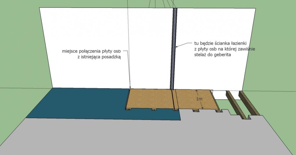

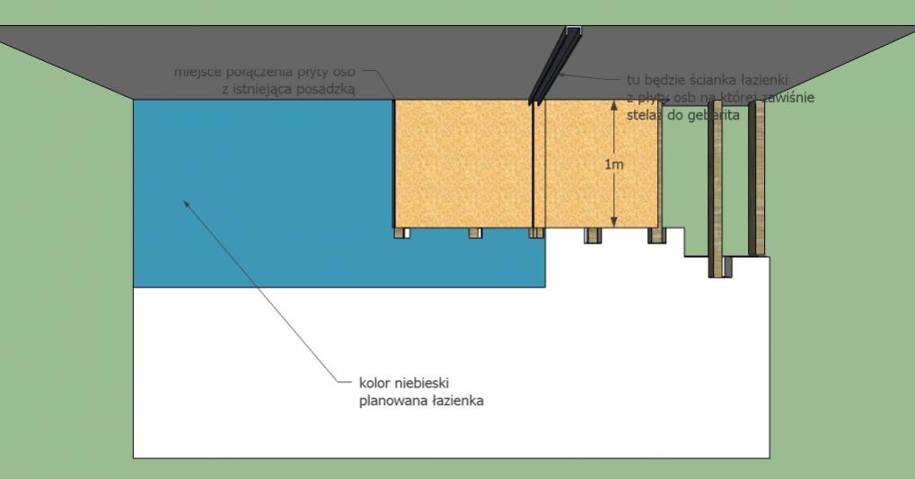

mimos 02.06.2010 09:44 Zgłoś naruszenie Udostępnij Napisano 2 Czerwca 2010 (edytowane) Witam, Chciałbym zabudować istniejące schody prowadzące na pierwsze piętro. Wymyśliłem, że wykonam lekki strop z krokwi drewnianych 7x14 rozmieszczonych co 40 cm. Krokwie wpuszczę z jednej strony w ścianę nośną a z drugiej oprę na istniejącym stropie. Całość przykryje OSB3 22mm + wypełnienie mineralne itd. Problem jest taki, że w pewnej części dobudowany strop będzie podłogą w łazience na której mają być płytki. Czy w miejscu połączenia stropu tradycyjnego i lekkiego nie dojdzie do jakiś pęknięć? Stary strop to strop Kleina. Jak wykonać połączenie płyty osb i instniejącej posadzki. Czy podkuć fragment wylewki na starym stropie i w tym miejscu oprzeć płytę osb, jednocześnie mocując ją jakoś. A może wystarczy, że warstwa osb będzię równa z istniejąca posadzką, ale nie będzie z nią połączona. Szerokość zabudowy to około 1m , więc nie powinno to wszystko jakoś pracować. W dodatku na nowym stropie ma powstać ściana łazienki. Planuje ją wykonać na stelażu do suchej zabudowy i pokryć płytą osb 3 22mm. Na tej sciance będzie zainstalowany stelaż do geberita. Załączyłem dwa rysunki poglądowe, żeby jakoś to zobrazować. Czy taka zabudowa ma rację bytu? Pozdrawiam i z góry dziękuje za rady. Edytowane 2 Czerwca 2010 przez mimos Cytuj Odnośnik do komentarza https://forum.murator.pl/topic/143825-budowa-stropu-lekkiego-z-osb-kilka-pyta%C5%84/ Udostępnij na innych stronach Więcej opcji udostępniania
beton44 04.06.2010 14:03 Zgłoś naruszenie Udostępnij Napisano 4 Czerwca 2010 jak to ma być strop w łazience/ a nie tylko przykrycie dziury ot tak sobie na tymczasem/ to zrób go po Bożemu - z stali i betonu... naprawdę - unikniesz wielu problemów Cytuj Odnośnik do komentarza https://forum.murator.pl/topic/143825-budowa-stropu-lekkiego-z-osb-kilka-pyta%C5%84/#findComment-4143559 Udostępnij na innych stronach Więcej opcji udostępniania
Trociu 05.06.2010 06:21 Zgłoś naruszenie Udostępnij Napisano 5 Czerwca 2010 Samo wykorzystanie OSB jako podłogi i klejenie na to płytek to nie taki problem jak się niektórym wydaje. Co do wykonania, to dla bezpieczeństwa można w lini łączenia OSB z betonem puścić łączenie kafli i zamiast fugować tam dać silicon. Nawet jak zapracuje lekko, to silikon powinien dać radę.Możesz lekko się wkuć w istniejącą posadzkę jak proponujesz i przykręcić osb do betonu. Będzie jeszcze pewniej. Cytuj Odnośnik do komentarza https://forum.murator.pl/topic/143825-budowa-stropu-lekkiego-z-osb-kilka-pyta%C5%84/#findComment-4144238 Udostępnij na innych stronach Więcej opcji udostępniania
beton44 05.06.2010 08:13 Zgłoś naruszenie Udostępnij Napisano 5 Czerwca 2010 oczywiście że nie jest to problem tylko - że jak się to niektórym nie wydaje - problem będziezazwyczaj w czasie eksploatacji /zakładamy długoletniej, nie będzie to wystawa reklamująca technologie przylepiania płytek/... Cytuj Odnośnik do komentarza https://forum.murator.pl/topic/143825-budowa-stropu-lekkiego-z-osb-kilka-pyta%C5%84/#findComment-4144299 Udostępnij na innych stronach Więcej opcji udostępniania
