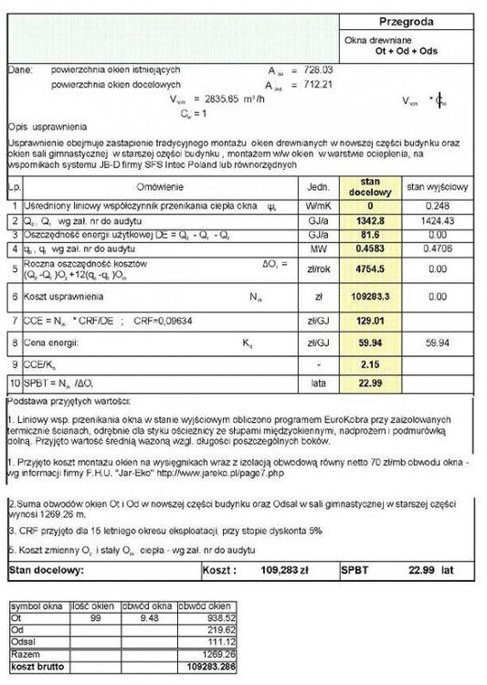

stary 07.04.2012 19:42 Zgłoś naruszenie Udostępnij Napisano 7 Kwietnia 2012 Współczynnik liniowy strat ciepła (ψ) na styku okno-mur przyjmuję się przy montażu w licu na poziomie 0,25-03 zaś w wypadku montażu w warstwie ocieplenia gdzie okno jest całkowicie odsunięte od muru na poziomie zera (W/mK) I pobawmy się w obliczenia Okno 1230/1480 ma obwód 5,42 m hmmm... oszczędzamy na 1 takim referencyjnym oknie, montując je w warstwie ocieplenia, 1,626 (W) [0,3 x 5,42 mb = 1,626] teraz to samo okno referencyjne z szybą 0,5 ma Uw= 0,89 (W/m2K), okno ma 1,82 mkw [0,89 x 1,82 m2 = 1,62] czyli 1,62 W Zmiana na szybę 1,0 powoduje Uw=1,23 [1,23 x 1,82 m2 = 2,23] czyli 2,23 (W) Zmiana szyby z 1,0 na 0,5 daje nam zysk 0,61 (W) na takim oknie [2,23 - 1,62 = 0,61] I coś mi się wydaje Arturo, że jednak nie masz racji Zmiana szyby da nam oszczędność tylko 0,61 W a wyrzucenie go w warstwę ocieplenia da nam oszczędność 1,62 W Herezja ??? Chyba jednak nie Hmmm....a może popełniłem gdzieś błąd w obliczeniach? Wytknijcie mi go Nie mam za bardzo czasu , aby to wyliczać, bowiem zaczynam powoli świętować , ale na pierwszy rzut oka przyjąłes jakieś absurdalne dane dla psi! Nie ma takich różnic.Co najwyżej w granicach 0,1 W(m2*K). Poziom 0,25-03 przyjmuje się przykładowo dla montażu wybitnie skopanego w ścianie 2W, ale w lico wewnętrznym- bez zachodzącego węgarka ze styropianu czy innego ocieplenia. Wówczas straty na takim montażu są niemiłosiernie duże i porównywalne z Twoimi wyliczeniami. Ganię wszystkich klientów zawsze i wszędzie jeżeli widzę, że ocieplenie zachodzi 0,5-1 cm na ościeznicę, aby nie zabierać "uroku" okien bzdura totalna , niezgodna z jakąkolwiek fizyka budowli. Jeżeli natomiast przyjmiemy jakiś dzisiejszy standard ściany 2W - porotherm 25 cm + styro 15 cm, ocieplenie zachodzące 3-4 cm na ościeżnicę to strzelam w ciemno, że psi wyjdzie poniżej 0,1 !!!!! Trochę gorzej będzie w samym nadprożu betonowym, ale przy takiej technologii montażu i ocieplenia różnica będzie niewielka. Miałem gdzieś taką tabelkę z wynikami cytowanej Eurokobry dla róznych sposobów montażu, więc ....poszukam w wolnej chwili Cytuj Odnośnik do komentarza Udostępnij na innych stronach Więcej opcji udostępniania
jareko 07.04.2012 19:57 Zgłoś naruszenie Udostępnij Napisano 7 Kwietnia 2012 (edytowane) Ok,z obwodem okien mogłem/mogłeś się bachnąć o parę mb wzgledem zapytania ale obwód okien parę mb ma mało do rzeczy. Za całosciowy montaż w warstwie ocieplenia z taśmami za 19,73m2 i 54m2 miałem zapłacić 7500zł i tylko tyle niech tak będzi by uściślić 1600 montaż 5800 dopłata za JBD Mnie zastanowiło teraz zupełnie co innego, dzięku bwojtkowi - w sieci w ogóle fajny bajzel istnieje i różne wartości współczynnika się pojawiają I ciągle zastanawia mnie ta szkoła dlatego Wasz udział w dyskusji jest dla mnie ważny, by wyprostować to i owo, bo faktycznie mnie samego te obliczenia zaskoczyły Wielce prawdopodobne że teraz popełniam podobny bład jak K49 tym bardziej warto to wyprostować Edytowane 7 Kwietnia 2012 przez jareko Cytuj Odnośnik do komentarza Udostępnij na innych stronach Więcej opcji udostępniania
stary 07.04.2012 20:01 Zgłoś naruszenie Udostępnij Napisano 7 Kwietnia 2012 Widzę, że Koledzy byli szybsi,..szacuneczek Znalazłem tabelkę, o której wspominałem, nawet nie wiem komu mam dziękować... Liniowy współczynnik itd. przyjęto właśnie dla cegły ceramicznej 25 cm, λ = 0,9 W(m2*K) styropian 15 cm, λ = 0,04. Potwierdza zacytowane przez Kolegów wyniki, że psi przy "standardowym" montażu w ścianie 2W, w licu muru zewnętrznego, ze styropianem zachodzącym na ościeznicę 3 cm to wynik Ψ = 0,05 W(m2*K). Więc takie różnice Ψ mogą się pojawić tylko przy wyjątkowo skrajnych przykładach montażu! Cytuj Odnośnik do komentarza Udostępnij na innych stronach Więcej opcji udostępniania

jareko 07.04.2012 20:06 Zgłoś naruszenie Udostępnij Napisano 7 Kwietnia 2012 (edytowane) Widzę, że Koledzy byli szybsi,..szacuneczek....!To staruszku wytłumacz mi to co w załączniku Ja tylko na montażu się znam, i liczę na to, że obliczenia fachowca są miarodajne - mylę się ? Czy on się myli ? Edytowane 7 Kwietnia 2012 przez jareko Cytuj Odnośnik do komentarza Udostępnij na innych stronach Więcej opcji udostępniania

stary 07.04.2012 20:19 Zgłoś naruszenie Udostępnij Napisano 7 Kwietnia 2012 To staruszko wytłumacz mi to co w załączniku Ja tylko na montażu się znam, i liczę na to, że obliczenia fachowca są miarodajne - mylę się ? Czy on się myli ? Pamiętasz co wczoraj mówiłem? Że w "normalnych" (coraz dziwniejsze określenie ) warunkach, niemożliwością jest, aby montaż w ociepleniu wychodził o tyle korzystniej niż zamiana szyb z U=1,0 na 0,5 czy 0,6. Nie wiem jak w tej chwili wygląda mur i ocieplenie przytaczanej szkoły. Po prostu przyjęto skrajne warunki pomiędzy stanem wyjściowym a docelowym, gdzie Ψ wynosi 0,248, pewnie bez ocieplenia lub jak wspomniałem wyżej- 5 mm zachodzącego na ramę, różnicę w ilości potrzebnego ciepła Q i stąd ten wynik. Cytuj Odnośnik do komentarza Udostępnij na innych stronach Więcej opcji udostępniania
jareko 07.04.2012 20:24 Zgłoś naruszenie Udostępnij Napisano 7 Kwietnia 2012 i własnie o to mi chodziło staruszku - by wyprostować to i owo bez zbędnych nerwów w wolnej chwili sprawdź obliczenia - please Cytuj Odnośnik do komentarza Udostępnij na innych stronach Więcej opcji udostępniania
