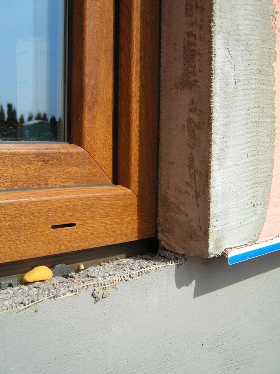

Kolin111 25.04.2013 14:30 Zgłoś naruszenie Udostępnij Napisano 25 Kwietnia 2013 (edytowane) w systemie inż.Kwiatlkowskiego da się ustawić okno w otworze, da sie je też przytwierdzić do muru.. Problemem jest tam tak naprawdę nadmierna elastyczność kotew bocznych. No i brak badań na nosność samych podpór. Witam zainteresowanych osadzaniem okien w warstwie ocieplenia budynku. To są zdjęcia takiego montażu od kuchni. Kotwy obwodowe z tworzywa są sztywniejsze od tradycyjnych blaszanych, a zamontowane gęściej co 40-50 cm i zatynkowane, są jak zbrojenie w betonie. Wraz z listwą dylatacyjną naklejoną na ramę, tworzą proste i spójne połączenie mur rama okienna. Jest mocno, szybko bo prosto oraz ciepło, bo nie ma mostków termicznych. Okna są ciężkie bo trzy szybowe, a podpory nawet się nie spociły i są suche. Pozdrawiam. Edytowane 25 Kwietnia 2013 przez Kolin111 Cytuj Odnośnik do komentarza Udostępnij na innych stronach Więcej opcji udostępniania
